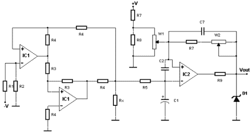

1.2参数检测与信号处理电路
    压力测量选用YTZ-150型远传压力表,测量范围为0~1.0MPa,输出为电阻信号,阻值的变化范围为0~400Ω。采用远传压力表价格较便宜,信号处理电路设计简单,但不同压力传感器一致性差,调试比较麻烦。
    压力检测与信号处理电路如图2所示。运放IC1、基准电压源-V及电阻R1~R4组成恒流源,向远传压力表的输出电阻RX提供1mA的恒定电流,将压力表的电阻值转变为直流电压信号,经高灵敏度运放IC2同相放大后输出0~5V直流电压信号送计算机系统A/D转换卡。限幅稳压管D1可防止电压过高损坏A/D卡。由于远传压力传感器的一致性差,因此不同传感器的放大器零点和满刻度须单独分别调整。
    空气压缩机运行环境恶劣、,大功率的电机、交流变频调速器、电源电压波动等引起的电磁干扰比较严重。因此,检测仪表和布线应尽量避开强电磁场,传感器应采用高精度电源供电。

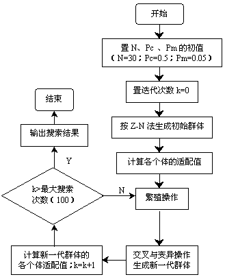

    系统采用遗传算法离线优化PID参数[3]。
    遗传算法(GA)是模拟生物在自然环境中的遗传和进化过程而形成的一种自适应全局优化概率搜索算法,它将待求解问题转换成由个体组成的演化群体和对该群体进行操作的一组遗传算子,整个系统按照"物竞天择,适者生存"的原则,引入如繁殖、交叉和变异的方法,经历生成-评价-选择-操作的演化过程反复进行,直至搜索到最优解。
    本系统用GA算法对PID离散化表达式[4]中的3个PID参数KP、KI、KD进行离线优化设计,从而使系统的性能达到最优。算法流程图如图3所示。
                          图3   遗传算法流程图
    若取采样周期:T=80s;GA离线优化结果为:积分时间:TI=180s;微分时间:TD=180s;比例系数:KP=5;积分系数:KI=KPT/TI=1;微分系数:KD= KPTD/T=8。

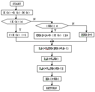

2.2   变速积分PID控制算法
    在传统的PID算法中,积分增益KI为常数,在整个调节过程中其值不变。但实际上系统要求:偏差大时,积分作用应减弱,否则会产生超调,甚至出现积分饱和;偏差小时,积分作用应加强,否则不能满足准确性的要求[4]。引进变速积分PID控制算法[4]能使控制性能得到满足。其基本思路如下:偏差大时,积分累积速度慢,积分作用弱;偏差小时,积分累积速度快,积分作用强。为此,设置系数f[E(k)], 它是偏差E(k)的函数,当[E(k)]增大时,f[E(k)]减小;反之则增大。每次采样后,用f [E(k)]乘E(k),再进行累加:
                       (1)
 式中:PI(k)表示变速积分的输出值。
 f [E(k)]与E(k)的关系可表示为:
 将P(k)代入PID算式,得:
                                                                                (2)
 根据式(2)编制出变速积分PID控制算法程序框图如图4所示。
图4   变速积分PID控制算法程序框图
在此系统中,采用简单的变速积分PID控制,取A=10,B=2。经实验效果较好。
