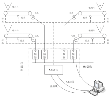

CFS-10由一台工控机、一套外置的数据采集控制器和变频器组成。数据采集控制器采集皮带秤来的荷重信号和皮带走速信号,以及机器的开关状态和故障信号。计算机对采集的信号进行分析,再根据用户输入的配比和生产量的要求通过485接口向变频器输出指令来控制各皮带机的走速。系统结构如图所示。

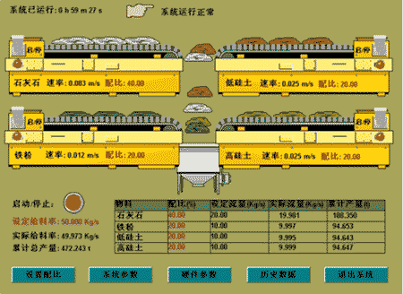

系统的主界面如下图所示。它以逼真的动画直观地反映配料系统现场运行状况,用户可以直接在该界面上进行控制。
  主界面显示了各物料设定的配比,各物料的实时传输速率,各物料的实时流量,各物料累计产量,物料实际总流量,物料实际总产量,皮带机运行指示灯,警报信息(在发生警报时才会显示)等。整个系统有一个总控制开关,而各皮带机又有其单独的控制开关,这是系统操作具有灵活性。界面下方是其它控制功能。

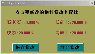

  在设置配比界面上点击一个物料(红色的文本)即可修改该配料的比例。其它物料的配比将根据原先设定的配比自动进行调节,使其它各物料配比保持不变,且总配比保持100%不变。

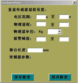

硬件参数设置界面用来标定荷重传感器和皮带机。
