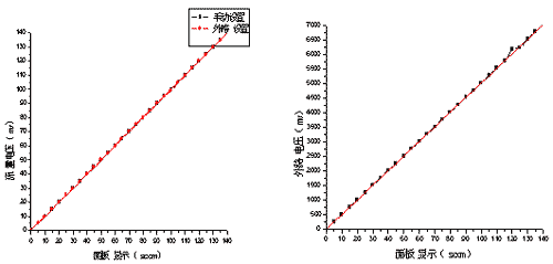

    在247C产品说明书中可找到MFC接受247C发出的0~5V的设定值电压信号。为得到设定值信号电压和气体流量之间的关系,用电压表和可调直流电压源进行系统工作曲线的测量。曲线的测量环境是:维持MFC两   端有一定气压差以确保有足够的工作气体进行真实工作环境的模拟,工作气体选择N2 气,所选MFC满量程为100sccm。图2是手动设定调节和外路电压设定调节时显示面板(Monitor)和流量电压值(Flowout)的关系,图3是外路电压
(Setinput)和247 C面板显示(Monitor)之关系。      图1.质量流量计工作原理图  从中可以看出各信号之间都是线性关系。
    手动设置和利用外路电压控制完全一致。其中
      Monitor=Flowout…………….(1)      Setinput=50Monitor……….....(2)
      图2.显示面板和流量电压值关系           图3.外路电压和面板显示之关系
    对于满量程50sccm的MFC,5V对应50sccm;满量程20sccm的MFC,5V对应20sccm ,并且都是线性关系。

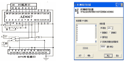

2.1数模转换器件的选取
    实验要求气体流量精确到0.1sccm,由(2)式可得设定值电压的输出电压误差必须≤ 2.5mv ,即数模转换器的输出误差必须≤ 2.5mv,对于最高输出电压为5v,十二        位电压输出,±1LSB线性误差度的器件可以满足要求。和PC机串口连接,要选用接受串行输入的器件。和PC机并口连接,要选用接受并行输入的器件。本电路选用接受十二位并行输入,±1/2LSB线性误差电压信号输出的AD667。
2.2接口连接方式

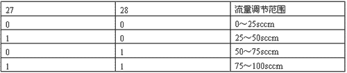

    具体接口管脚连接见图4。微机并口数据位2~9位按顺序依次连接到AD667的19~26数据位,数据位17,18接地以防干扰噪声,27,28根据所需流量范围固定接逻辑1或逻辑0。详情见附表。图4接法AD667输出0~1.25V,流量在0~25sccm范围可调。其中R为100欧姆的可调电阻,C1, C2分别为20pF和0.1uF的电容。
       图4.接口与管脚连接图                      图5.并口信号发生器界面

    控制软件采用梁盛先生编制的并口开发调试工具中的并口测试信号发生器。可以从
http://liangs99.yeah.netxiazai 免费下载,在Win9X,2000,XP都可以运行。其操作界面如图5所示。

    附表1.AD667JN的27,28逻辑位与流量调节范围之关系:
