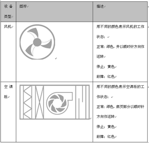

    城市轨道交通自动化系统是典型的计算机集成系统,既包括电力监控、环境与设备监控、防灾等单个专业的应用,又包括多个专业集成的综合监控系统,这些系统主要都基于大型通用的SCADA(Supervisory Control And Data Acquisition)软件构建,其中监控画面的生成是工程实施主要内容之一,工作量大,能否快速生成各类复杂的监控图符和监控画面是评价系统好坏的重要参考指标。简单的基本图形比如直线、矩形、圆、折线、多边形等是生成监控画面的基本元素,通过旋转、闪烁、变色、组合等各种属性或操作可生成各种复杂图符。为监视现场设备的工作状态,图符需要根据采集到的现场设备工作状态而改变显示属性,展现出丰富的画面信息。例如,在实施环境与设备监控系统时,需要生成如下表所示的风机、空调柜监视图符,并且图符的颜色等属性应随现场设备的状态变化而改变。

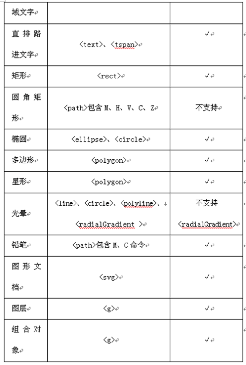

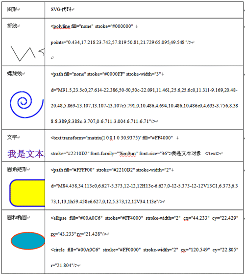

    2.1 基本图形
    下表列出部分Adobe Illustrator支持的基本图形及部分SVG代码实例。
    2.2 图形文档

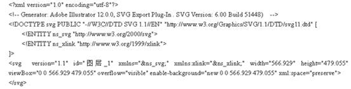

    在Adobe Illustrator中创建一个不包含任何SVG向量图形的空文档,其相应的SVG导出代码如下:
    Adobe Illustrator CS2在文档第一行中声明编码格式为UTF-8格式,这样可以保证中文的正常显示。其中,<svg>为SVG图形文档的根元素,包含了部分跟文档有关的属性,例如width是文档的宽度,height为文档的高度。

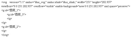

    2.3 图层
    Adobe Illustrator CS2支持图层的概念,并且图层是可以嵌套的。图层相关的SVG代码实例为:
    如上述代码可知,图层在SVG中是用<g>元素表示,所有位于同一个<g>图层元素下的任何元素都在一个图层内,图层的嵌套即<g>元素的嵌套,<g>图层元素具有的id属性表示图层名,此图层名在SVG导出时是唯一的。如果SVG图形中只有一个图层,则没有任何表示图层的<g>元素,<svg>根元素即表示唯一的图层。

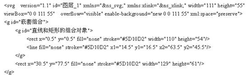

    2.4 组合对象
    下面的SVG代码从Adobe Illustrator CS2导出,说明了Adobe Illustrator CS2中组合对象的概念:
    如上述代码可知,组合对象在SVG中也是用<g>元素表示的,在同一个<g>元素下的图形对象就是一个单独的组合对象。组合对象也是可嵌套的。每个组合对象<g>元素也有唯一的id值,表示此组合对象的名称。

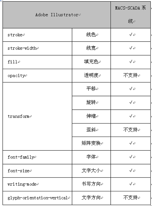

    依据对Adobe Illustrator导出的SVG文件的分析,对比MACS-SCADA系统具有的功能,可发现除个别SVG元素外,系统支持SVG图形的导入。
    为直接利用专业矢量图形软件来绘制静态图符,系统支持SVG图形的导入。
对于图形的各种属性,系统也能够支持相关的导入。

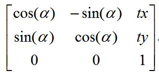

SVG中任一图形对象都具有transform属性,transform属性中最复杂的变换方式就是矩阵变换,对应的二维坐标变换公式:
    MACS-SCADA 中图形对象也支持矩阵变换,以旋转中心和旋转角度来表示。为实现对SVG矩阵变换的支持,需要从矩阵变换的参数(a、b、c、d、e、f)中计算出旋转角度和旋转中心。假设旋转角度为 ,旋转中心点为坐标原点((0,0),平移距离为(tx,ty),则对应的SVG的矩阵变换公式为:
    从而可得到以下对应关系a = d = cos( ),b = -c = sin( ),e = tx,f = ty,旋转的中心点为坐标原点(0,0)。
