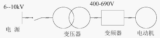

2 中等容量电动机高—低低变频调速系统组成
    该系统由高压变压器、低压变频器与低压电动机组成。高压变压器将高压电源的电压等级(6~10千伏)变成低压电源的电压等级(400~690伏)再向相应电压登记的低压变频器和低压电动机供电。在较大的中等容量电动机变频调速系统中,应当选择690伏的电压等级,以便降低其额定电流。
    该系统的设备既可以向变压器厂和电机厂直接定货,也可以利用原有设备改制。该系统组成详见图1。
图1   电气原理图
