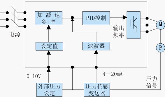

    3.2.1  回路控制-变频水泵流量的调节控制
    变频水泵通过出水总管的压力来调节变频器,以改变电机的转速,使其在保持恒定的压力情况下满足不同的流量需求。出水总管的压力变送器将压力信号转换为4-20MA的电流信号,通过其电流的变化来改变变频器的电流,从而改变变频器的输出电压,电压的变化改变电机的转速。当需要喷洒的范围加大时,总管压力变小,变频器输出电压增加,电机转速加大,达到设定的压力值时,变频器的输出电压保持不变。
图2   PID调节硬件原理图
