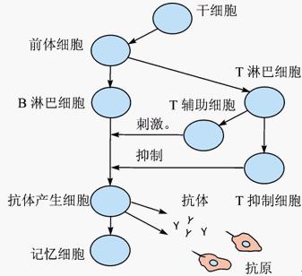

    生物免疫系统是一个由细胞、分子和器官组成的复杂系统,其主要功能是限制异物对肌体的侵害[4]。免疫系统抵御外部入侵,使其机体免受病原侵害的应答反应称为免疫(immunity)。外部有害病原入侵机体并激活免疫细胞,诱导其发生反应的过程称为免疫应答。诱导免疫系统产生免疫应答的物质称为抗原(antigen,简称Ag),能与抗原进行特异性结合的免疫细胞称为抗体(antibody, 简称Ab)。抗原与抗体的结合强度用亲和度(affinity)度量。AIS主要涉及T细胞和B细胞的相关免疫特性。B细胞的作用是识别抗原和分泌抗体,T细胞能够促进和抑制B细胞的产生与分化。免疫系统的结构示意如图1所示。生物免疫学的研究成果是AIS的理论基础。本文给出的数据聚类算法,主要基于生物免疫隐喻的克隆选择理论[5]和免疫网络理论[6]。当淋巴细胞实现对抗原的识别,即抗体与抗原的亲和度(affinity)超过一定阈值后,B细胞被激活并增殖复制产生细胞克隆。由于遗传和免疫细胞在增殖中的基因突变,形成了免疫细胞的多样性。当每一种抗原侵入机体后都能在机体内选择出能识别和消灭相应抗原的免疫细胞克隆,使之激活、分化和增殖,进行免疫应答以最终清除抗原。克隆选择的主要特征是免疫细胞在抗原刺激下产生克隆扩增,随后通过遗传变异分化为多样性效应细胞和记忆细胞。
图1   免疫系统的基本结构

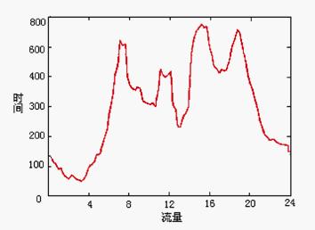

    本文结合现实应用的需要,利用锦州交警支队提供的解放路的交通数据库,进行基于人工免疫算法的交通聚类研究,实现城市交通时段的自动划分。图2为根据历史交通数据的96个平均流量绘制的解放路与士英街路口星期一的交通流量时间曲线图。
图2   24小时平均交通流量曲线

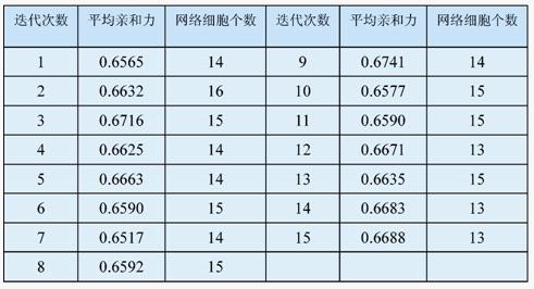

    把上述96个平均交通流量作为抗原应用于3节的人工免疫聚类算法,进行免疫识别和记忆。算法中的参数设置如下:初始化抗体个数N=20;最佳抗体选择率opR=20%;克隆乘数因子α =1;再次选择率rsR=20%,wsR=10%;最大迭代次数NA=15;为保证抗体的多样性,σd取0.001,σs为0.05。表1是交通流数据的人工免疫计算过程,共分15代。
    表1   聚类数据的人工免疫计算过程:
    从数据分类结果可以看出第9次迭代结果,记忆数据集同抗原数据之间具有较大的平均亲和力,免疫记忆数据集的规模适中,是一种较为理想的数据分类结构。

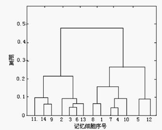

    为直观起见,将由人工免疫算法得到的记忆数据应用谱系图的方法描述如图3所示,显然,当距离值取0.1时,第9次迭代结果的14个记忆数据被清晰地分成了5类。
图3   交通流记忆细胞集的聚类谱系图

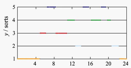

    采用重心法计算各交通数据与记忆类重心之间的距离,进行交通数据的二次聚类,并与其交通时段对应,得到解放路与士英街路口星期一的交通时段划分情况如图4所示。即根据交通流量可以把全天分为如下几个交通时段:类I时段22:45-5:15;类II时段12:15-14:00,20:30-22:45;类III时段5:15-6:30, 8:15-11:00;类Ⅳ时段11:00-12:15,16:00- 18:00,19:15-20:30;类V时段6:30-8:15,14:00-16:00,18:00-19:15。
图4   TOD交通时段划分
