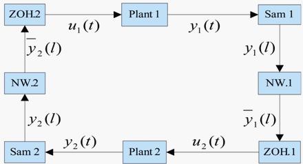

    但是,前面提到的文献研究的对象都是一般的网络控制系统,文[14]提出了一种新型的反馈连接的系统(如图2),它将传统的反馈连接通过网络来实现。 因此也可将其看作是基于网络的反馈连接(Network_based Feedback Interconnection,NBFI)。 同时它也可看作是NCS的扩展,NCS是通过网络使被控对象和控制器相连接,形成一个闭环反馈环路,而NBFI系统是两个被控对象通过网络连接形成的闭环系统。因为网络的存在,NBFI系统也存在时延和丢包的问题。 文[14]利用耗散性理论研究了NBFI系统的丢包问题,并提出了一种新的通信策略以解决两个网络同步传输的问题。

图2  基于网络的反馈连接的系统
2 系统分析与建模
    考虑如图2所示的系统,它是由两个离散的线性时不变系统通过网络1和网络2所组成的,基于网络的输出反馈连接的系统。

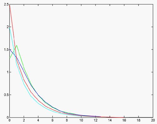

情形1:没有发生数据包丢失的情况时,系统NBFI(2.3)的状态响应如图3所示。
图3  没有丢包时,NBFI(2.3)的状态响应曲线

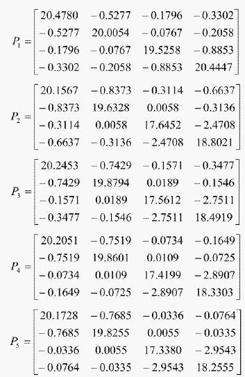

    令最大丢包上界s=5,即最多有80%的数据包丢失。 根据定理1,我们可求得如下的一组,满足LMI(3.6)的可行解。
    因此,当发生数据包丢失的情况时,系统NBFI(2.3)具有上述参数时是渐近稳定的。我们利用matlab工具随机产生一组丢包过程,如图4所示。

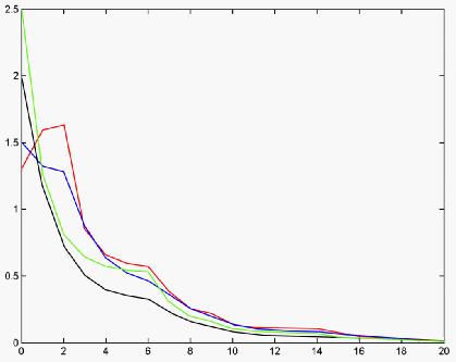

    情形2:在图4所示的丢包过程下,系统NBFI(2.3)的状态响应曲线如图5所示。
图5  发生丢包时, NBFI(2.3)的状态响应曲线
    注4: 从图4中,我们可以看出发生了12次数据包丢失, 即有60%的数据包丢失了。 而由图5可知,此时系统仍然是渐近稳定的。
