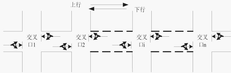

2 问题描述
    某城市交通干线如图1所示。东西向道路为承担较重交通负担的主干线,南北向道路为支路,由西往东为上行方向,由东往西为下行方向。双向绿波带协调控制的目标是保证干线交通畅通,使进入干线行驶的车辆一路绿灯,且双向都拥有较宽的通过带。大量的应用实践表明:当相邻两交叉口之间的距离超过1000米时,协调控制反而不如干线上各交叉口独立控制,因此假设图1中相邻两交叉口间的距离均小于1000米。
图1   城市交通干线示意图

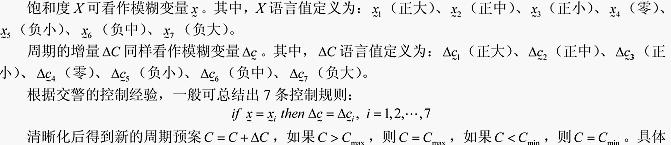

    (1) 周期调整的基本思想
    为使交通干线各交叉口的交通信号能取得协调,各路口的交通信号周期长度必须统一。为此,必须先按单路口信号控制的配时方法,计算各交叉口周期长度,然后从中选出最大的周期长度作为这个系统的关键交叉口的周期时间。根据以往的交通量统计数据给出关键交叉口的最佳周期C、最小周期Cmin和最大周期Cmax。但周期不能过短或过长,周期一般不能短于76(30+3+30+3+10)秒(30秒为相位1和2的最小绿灯时间,10秒为相位3的最小绿灯时间,3秒为黄灯时间),以免某一相位的绿灯时间过小,使车辆来不及通过路口而影响交通安全,同时也给行人和非机动车一些过街时间。周期一般最长不能超过220秒,否则会导致由于某一相位的红灯时间太长而使驾驶员心理上难以忍受。
    (2)关键交叉口的确定
    关键交叉口是不固定的,每次对方案调整时,重新确定一次。确定方法是饱和度最大的交叉口为关键交叉口,并按关键交叉口的交通信息对公共周期进行调整。
    (3)调整方法
的周期增量值可以通过矩阵运算得到,也可以事先计算好查询表,然后通过查表得到。周期的调整可以由控制中心的系统软件进行计算并发送给各路口信号控制机。

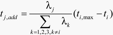

    如果ti < ti,min,则ti = ti,min,缺少的绿灯时间由其它相位按比例补充tj,ded,其它每个相位的补充绿灯时间tj,ded为:
    如果ti < ti,max,则ti = ti,max,多余的绿灯时间按比例分配给其它相位。其它每个相位的获得的额外绿灯时间tj,add为:
    为保证双向绿波带协调控制的通过带宽度,t1,min、t2,min适当大一些,t3,min适当小一些。

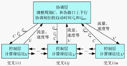

4 控制流程
    双向绿波带控制采用两层递阶结构,如图3所示。协调层根据一段时期内的交通流统计数据调整周期和相位差,然后传给控制层,控制层根据历史和实时数据在每个周期末计算绿信比,同时将交通流信息上传给协调层。其控制过程如下:
图3   两层递阶控制结构
    (1)协调层首先根据以往的交通统计数据给出干线上统一使用的周期C及干线上各交叉口口的上行相位差和下行相位差,进一步计算各交叉口上行协调相位和下行协调相位的启动时间、左转相位的“早断”或“迟起”时间
    (2)设l=0。
    (3)控制层依照协调层给定的参数开启绿灯信号;根据历史和实时交通数据,调整绿信比,使交叉口的车辆延误尽可能小,同时将周期内的交通流检测值和绿信比传给协调层处理。
    (4)令l=l+C,检验l>8C是否成立,若成立,则到下一步,否则,回到第三步。
    (5)协调层由本阶段测得的交通数据和各交 叉口的绿信比,预估下一阶关键交叉口的饱和度,用模糊控制算法确定下一阶段的周期C,使关键交叉口的饱和度接近0.9。同时,预估下一阶段各路段上下行速度、,计算各交叉口上行协调相位和下行协调相位的启动时间,进一步计算左转相位的“早断”或“迟起”时间,实现干线一路绿灯并使干线车辆延误尽可能小。回到第二步。

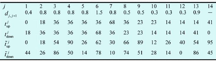

    本文的双向绿波带控制策略已经在杭州市滨江区江南大道得到了实际应用。江南大道连接机场路、钱塘江大桥、复兴大桥、西兴大桥、萧山市区,沿途有杭州高新技术产业开发区、滨江区政府以及很多新开发的小区,是一条自东向西贯穿滨江区的主要交通干线,道路条件良好,共有14个交叉口。协调层功能由设在滨江区交警大队PC机实现,控制层功能由集中协调式信号控制机实现。按照交警大队要求,白天设计干线速度为80km/h,晚上设计速度为60km/h。刚启动时,预设公共周期为100秒。各交叉口相位1、相位2的绿灯时间(包括过渡时间)40秒和40秒。则初始的参数如表3所示。
    表1   江南大道双向绿波带控制部分初始参数
    江南大道在采用双向绿波带控制策略之前各交叉口采用的是多时段多方案单交叉口定时控制策略,车辆通过整条大道平均需用时21.3分钟,东西向行驶的车辆平均停车次数为4.7次/辆。采用双向绿波带控制策略后,平均花时7.9分钟,缩短了近63%,平均停车次数为1.36次/辆。减少71.1%,取得了可喜的社会效益和经济效益。
