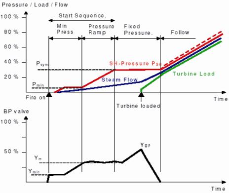

    冷态启动时,锅炉无压,压力设定值在最小压力Pmin(设为1MPa)。锅炉点火后,主汽压力为零,PV-SP<0(PV过程变量,SP设定值),高旁减压PI调节器输出为0,高旁无法打开,为了疏水和蒸汽通路,以维持一定的锅炉蒸汽流量,必须通过一个最小开度Ymin强制打开高旁阀,具体组态为:当最小压力模式时,M/A切至跟踪,跟踪量为Ymin,这样,当锅炉点火初期,主汽压力少于最小压力设定值时,使高旁减压阀开至一个最小开度Ymin并保持,以上为最小开度控制阶段。
    随着锅炉燃烧的加强,当主汽压力超过最小压力Pmin后,进入升压阶段。在此先介绍压力设定值的形成过程,压力设定值PI调节器的SP为高旁减压控制站输出(即高旁减压开度指令),PV为最大开度设定值Ymax,当升压初期,高旁减压开度指令<最大开度设定值Ymax,这样会使PI调节器输出越来越向负值偏离,压力设定值一直<0,为了消除这情况,在PI调节器的减闭锁连接一个RS触发器,S接高旁减压开度指令<2%接点,R接高旁减压开度指令>Ymax接点,使压力设定值一直保持不变,直到高旁阀开度指令Yset超过定值Ymax,压力设定值才以一定速率逐步增大。回过头来再分析升压阶段高旁减压控制站和高旁减压PI调节器的工作情况,由于压力设定值一直不变,随着锅炉燃烧率的提高,△P=主汽压力P-压力设定值,不断增大,PI调节器输出同时增大,当高旁阀开度指令Yset超过定值Ymax时,压力设定值PI调节器减闭锁信号消失,调节器正常工作,压力设定值随着Yset的增大而一定的速率增大,压力设定值的增大的结果会使△P减少,从而抑制了高旁阀开度指令Yset的增加,即主汽压力P↑→△P↑→Yset↑→压力设定值↑→△P↓,压力设定值PI调节器与高旁减压PI调节器相互作用,从而使阀位控制在Ymax附近波动,相当于压力设定值跟踪主汽压力,这一阶段也可以理解为最大阀位控制。从图1可知,Pressure Ramp阶段的阀位曲线基本不变。
    当主蒸汽压力升到并网压力Psync时,由启动方式进入定压方式。压力设定值保持当前值,实现无扰切换。在定压方式下,压力设定值可以由操作员设定,并加速率限制块抑制过快的变化,增速率=0.1/s,减速率=0.1/s。
当汽机开始冲转后,当汽机带负荷后,高旁阀将由于△P降低而自动关,当高旁阀全关后,进入为滑压方式,压力设定值跟随实际值。
    再启动工况下,压力设定值跟随实际值(只允许以一定的速率减),锅炉起压后,旁路阀打开,如果蒸汽压力小于并网压力,则进入升压阶段;如果蒸汽压力大于并网压力则进入定压方式。如图1所示。
图1   启动和升负荷过程高压旁路系统曲线

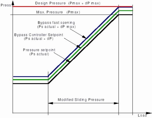

    在升负荷阶段,蒸汽全部进入汽机,旁路阀全关,滑压方式触点接通,压力设定值跟随实际压力值,变化速率根据实际压力值不同而变化。同时压力偏置块加在设定值上,以确保旁路阀全关。压力偏置可由运行设置,默认值为0.8MPa,如果主蒸汽压力大于设定值加偏置,旁路阀将打开,切回到定压方式。如图2所示。
图2   升负荷过程高压旁路压力设定曲线

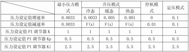

    由于旁路控制系统需要在机组不同工况和参数下投运,因此控制系统参数变化范围比较大,需要在不同工况下采用变参数的方法整定系统参数。
    3.1 不同工况下的变参数设置
    从旁路启动到升负荷,控制系统经历不同的工况,为了冷态启动、温态启动、热态启动和极热态启动过程中实现无扰切换,缩短启动时间,控制系统进行变参数设置,用最小压力模式,升压模式,停机模式,定压模式等触发信号作为切换模块的选择开关,给压力设定值加以增减速率限幅,利用ADAPT适配器对PID的参数进行调整,以下例举高旁PID和SP的变参数设置,见表1。
    表1   高旁PID和SP的变参数设置
