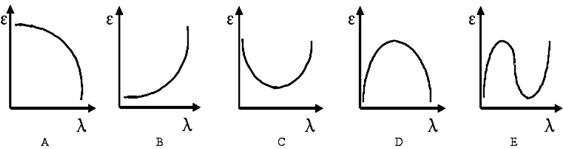

    通过BP神经网络可以训练发射率样本,本文采用如图1所示的A、B、C、D、E五类发射率样本图。
图1   发射率样本图
    由彩色CCD摄像机摄取的图像中得到连续时刻某部位的三色值,热电偶测温得到该部位对应时刻的不同温度。几个温度点分别取五类发射率模型A、B、C、D、E,如图1所示,每类包括5种发射率样本值,有效波长分别为0.7um(R)、0.5461um(G)、0.4358um(B)。在每个温度点上采用五类发射率样本,每类5种,如表1列出部分发射率训练样本。则发射率样本为(5×5=25)种,网络采用三层BP网,输入数据须全部归一化处理,结果反归一化得出。

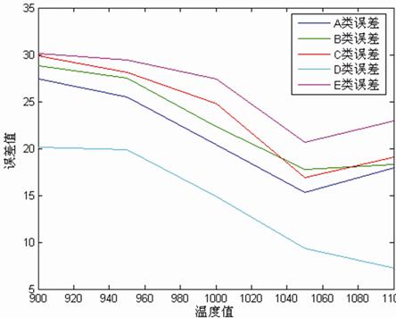

图2   绝对误差图
    由实验结果得知,对训练过的发射率样本,真实温度的识别误差大部分在30k以内,而对于未训练过的发射率样本,真实温度的识别误差大部分在50k以内。如果用更多的发射率样本和输入输出样本,将更好地解决锅炉温度测量问题。
