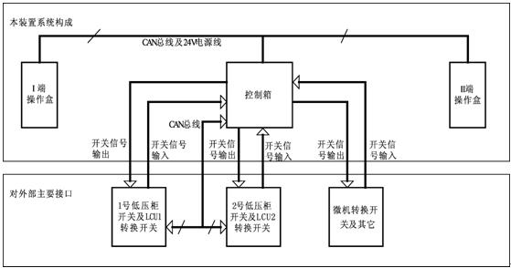

    改造装置及其对外接口如图1所示。
图1   改造装置及其对外接口原理图
    改造装置主要由以下部件构成:I端操作盒、II端操作盒、控制箱。它的主要控制对象是1、2号低压柜隔离开关、LCU转换开关、微机转换开关。大概工作原理为,系统通过CAN总线实现各部件的连接通信,司机通过I、II端操作盒进行操作输入,确认输入有效后,由控制箱进行逻辑运算,输出信号控制1、2号低压柜内的隔离开关、LCU转换开关、微机转换开关,将开关各点线路接通或断开,实现模拟开关切换功能,同时操作盒显示各个转换开关及隔离开关的状态,实现智能化控制。

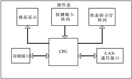

    操作盒:分为I端操作盒和II端操作盒,其主要功能:进行按键输入处理、状态灯显示、液晶显示提示信息、信息转储、CAN总线通信等功能。其中操作盒按键采用薄膜按键。改造装置操作盒原理如图2所示。
图2   改造装置操作盒原理图
    操作盒主要原理为对按键输入信号进行处理判断,确认有效后,将按键信息通过CAN总线通信向控制箱发出控制命令,同时接收控制箱发来的开关状态信息及故障信息,并通过状态灯指示当前各个开关电器的状态。当有故障信息时,则将故障信息进行存储并由液晶屏进行显示,提示司机进行下一步的操作。

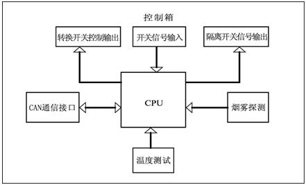

    控制箱:这是改造装置的执行机构,其主要有以下功能:模拟转换开关输出、模拟开关信号输出、采样开关信号输入、CAN通信信息传输、烟雾探测、温度采集等。故障切换装置控制原理如图3所示。
图3   改造装置控制原理
    转换开关控制模块实现模拟微机LW5转换开关和LCU1、LCU2转换开关的功能。开关信号输出模块实现各种隔离开关的功能。设计时,通过软件进行逻辑运算,硬件上采用类似继电器的常开或常闭触点进行控制切换输出,实现模拟转换开关及隔离开关的功能。在进行布线时,如果开关处正常位时线路为断开,则采用常开点并联接法,如果开关处正常位时线路为接通,则采用常闭点串联接法。以通风机1隔离开关27QS为例,采用常闭点串联接法,其接线如图4所示。

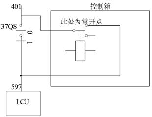

    以制动风速隔离开关37QS为例,采用常开点并联接法,其接线如图5所示。
图5   制动风速隔离开关37QS接线图
    在图5中,当隔离开关37QS处于正常位时,控制箱通过控制继电器线圈不得电,常开触点不接通,401信号无输出至597,实现了37QS正常位的功能;如控制箱控制继电器线圈得电,则常开触点接通,401输出至597,模拟实现了37QS隔离的功能。当将控制箱电源关闭后,继电器常开点还是将线路断开,通过手动切换37QS还是可实现正常位、隔离位切换功能。当37QS处于隔离位时,无论控制箱控制的继电器吸合还是断开,隔离功能不变,不能实现正常位。因此,也要先将37QS打在正常位后,控制箱控制输出才会有效。
