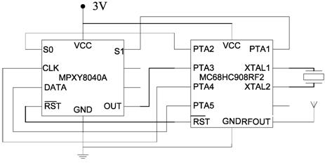

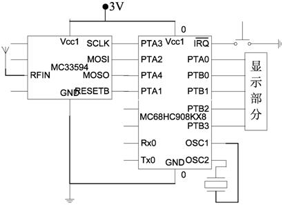

    系统电路原理图如图1和图2所示。
图1   轮胎子系统电路原理图
图2   仪表盘主系统电路原理图
    3.1 轮胎子系统(子机)的硬件介绍
    3.1.1 气压和温度传感器和信号调理电路
    采用Motorola公司的MPXY8040A[4]传感器测量轮胎压力和温度,MPXY8040A压力温度传感器芯片是Motorola公司为测量汽车轮胎压力和温度而设计的高集成芯片。该芯片内嵌一个容性绝对压力传感器和一个温度传感器,包括压力变换器、正温度系数扩散电阻温度传感器和所有必须电路,用以产生一个校准的8bit温度和压力数字输出,能够测量0 ~637.5 kPa的轮胎压力和-40~125 ℃范围内的轮胎温度,适用于气体媒介和一般的胎内环境。每个芯片有标识ID,用于识别是哪一个轮胎。
    MPXY8040A压力传感器的典型电气参数为:3V工作电压,低功耗,待机电流600nA,压力采样电流15mA,温度采样电流500μA。它有4种工作模式:待机/复位、压力检测、温度检测、数据输出;4种工作模式灵活运用以满足系统节电的要求。内置的低频振荡器,可用于唤醒MCU。
    3.1.2 微控制器和发射电路
    采用Motorola公司MC68HC908RF2[5]芯片,该芯片是高性能、低功耗,32引脚、LQFP表面贴装器件,供电电压1.8~3.6V,适合于-40~125 ℃的环境温度,待机电流0.1nA,FSK的传输电流11.6mA,ASK的传输电流8mA。该芯片封装了2个模块;第1个是2KB快闪HC08 MCU,第2个是射频发射模块,能在自由空间能够传输数字数据信号达到了几百米左右。
    MC68HC908RF2芯片,具有HC08内核、2KFlash用户存储器、256字节专用Flash数据存储器,128字节RAM、17位寻址、16位索引寄存器和堆栈指针、8个通用I/O口、6个具有键盘中断功能的输入、2个LED输出;另外它还集成了射频发射模块,低功耗的PLL锁相环射频发射器,可以完成数字信号的调制和发送、支持315/434和868/915MHz的FSK和ASK调制方式,具有控制发送和输出功率的功能,输出功率可调(达到5dBM),数据传输率最大11Kbps、集成PLL锁相环和VCO压频振荡器,采用PCB印制天线,发射器无须调整,外部元器件少,工作稳定可靠。
    3.1.3 供电电源
    采用3V纽扣式锂电池供电。
    3.2 控制和显示部分(主机)的硬件介绍
    3.2.1 主机的接收电路介绍
    主机的接收和解码电路采用Motorola公司的MC33594[3]芯片,MC33594与Motorola公司MC68HC908RF2芯片的发射电路兼容,MC33594芯片能够接收和解调Manchester编码数据,通过通用的SPI总线向嵌入式微处理器MC68H908KX8输出数据。调制方式:ASK和FSK;工作频率:315/433MHz 或者866/915MHz;低电流消耗,RUN模式下的工作电流4.3mA,STOP模式下的工作电流10mA;内部和外部选通;1ms的唤醒时间;数据传输速度最高可达11Kbps;带有字节或音调探测的数据管理器(DM);带有Manchester编码信号的时钟恢复;可完全由SPI接口配置;较少的外部元件。
    主机的微控制器采用Motorola公司的MC68H908KX8[6]芯片;该芯片同MC68HC908RF2芯片相比较,只是少了UHF发射芯片。其它性能指标相同。

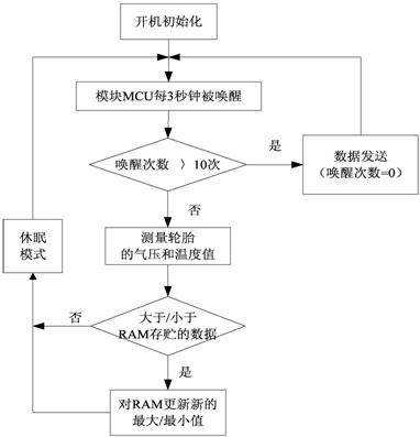

    5.1 轮胎压力、温度的检测、处理和发射程序的设计
    模块每3秒被唤醒,测量温度和压力参数,将最大值和最小值存入RAM中,如果没有变化,增加计数器的计数值,返回休眠模式;经过10个计数,约30秒后,将数据传至接受器模块,如果有较大的变化,则进入快速发送模式,连续发送255次。具体的流程图如图3所示。
图3   轮胎微处理器的工作流程图

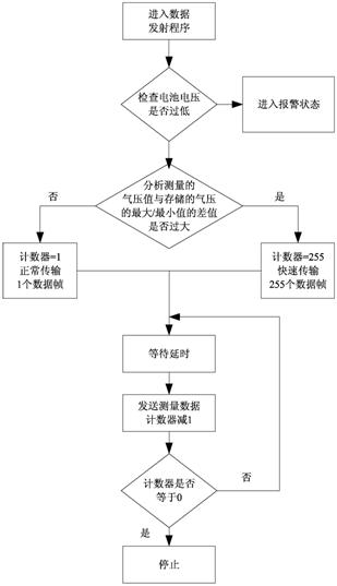

    5.2 轮胎压力、温度数据发送程序设计
    首先测量电池的电压,电压正常则进入工作模式,测量数据,发送数据,数据发送完成,进入休眠状态。具体的流程图如图4所示。
图4   轮胎压力、温度数据测量和发送流程图

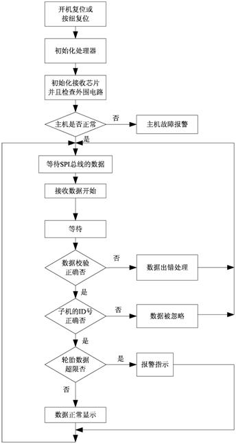

    5.3 汽车仪表盘接收系统程序设计
    上电复位后,初始化MC68H908KX8、配置MC33594,并且自检主机系统,自检通过则LED闪烁,否则点亮相关的LED,之后等待SPI的数据帧,收到后,进行数据校验,正确则判断是否是轮胎传感器的ID,是则进行相关的显示,否则忽略。具体流程图如图5所示。
图5   汽车仪表盘主机接收和处理系统的程序流程图
