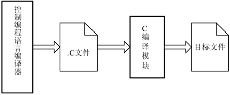

  整体编译方案如图1所示。
图 1  组态整体编译方案图
    首先,控制语言经过编译产生逻辑上等价的C代码,然后,编译模块对C文件进行编译处理生成所需特殊格式目标文件。
    编译模块会借助Gcc工具链对C文件进行编译连接等处理。实现方案中关键部分有:

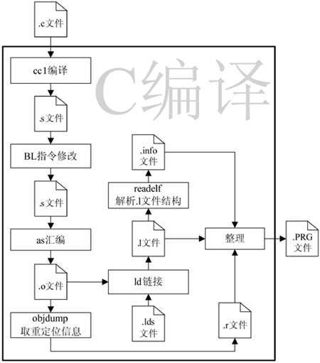

图 2   编译模块处理流程
    上图展示了编译模块内部处理方案。下面以图2中所示处理流程为序,介绍编译过程中的关键技术。
3.1  修改函数调用指令
    编译特殊需求:函数调用方式要求为间接地址调用。
    Gcc编译C代码生成的汇编文件中函数调用采用的是相对地址偏移跳转方式。ARM汇编中,BL指令为函数调用指令,为实现函数调用方式改变,我们必须对所有BL指令进行修改。在汇编这个环节进行修改,而不是.o文件,因为.o文件修改可能会破坏相对地址跳转类指令,例如B指令。

3.2 提取重定位信息
    编译特殊需求:搜集目标代码中的重定位信息。
    编译模块生成的目标代码下装到控制器后需要重定位才能进行IEC运算,由于在链接后,Gcc在反编译目标代码已经无法提取重定位信息,所以要在链接前提取重定位信息。在连接的过程中,目标代码的长度和执行顺序都没有变化,只是操作变量或指针的地址进行了重新填充,所以在连接前提取的重定位信息对链接后的代码同样适用。
    在链接前,通过调用Gcc工具链中的反编译程序objdump,以-r作为命令行参数可得到当前代码中需要进行重定位的位置信息。即以”objdump -r *.o -o *.r”为参数启用新进程执行反编译程序objdump,生成包含重定位信息的.r文件。整理.r文件中所有的重定位信息得到最终目标文件中的一部分重定位数据。另外一部分重定位信息在提取机器码阶段获得,在后面内容中会介绍。下面举例说明.r文件中的重定位信息:

3.3 链接

3.4  提取机器码
    编译特殊需求:以函数为单位提取出编译生成得二进制机器码。
    借助Gcc工具链中的readelf工具,我们可以从链接后的.l文件中提取每个函数对应的二进制机器码。
