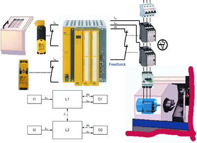

    可以对以下一个安全控制系统进行安全、可靠性分析。系统如图1简述。
图1   安全能控制系统分析图
    该系统的安全功能是安全门控制。2个安全门开关作为输入传感元器件控制安全门。安全PLC(Pilz PSS可编程安全控制系统)作为安全控制模块。控制对象有2个交流接触器。这两个交流接触器串联构成冗余回路控制主电机。如果要对这套系统进行安全可靠性分析,就要计算出其PFH值。

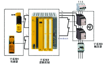

    在以上参数和实际运行条件下,可以根据EN/ISO 13849-1计算PFH值。整个系统可以被拆分为三个子系统,如图2所示。
图2   三个子系统图
    这样一来,PFH总 = PFH子系统1+PFH子系统2+PFH子系统3
    由于子系统2(即为安全PLC部分)的PFH值由元器件供应商提供,又可以将整个系统再进行转化。
    PFH= PFH子系统1+PFH子系统2+PFH子系统3= PFH子系统1+子系统2 + PFH子系统3 = PFH传感器+触发器 + PFH逻辑控制
    现在的关键问题即为PFH传感器+触发器的计算问题。

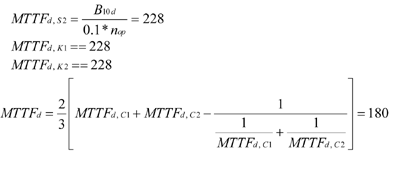

MTTFd —— 平均无危险故障时间:
    该参数的单位为年。通常元器件厂商会提供此参数,如本例中的电磁解锁开关S1,其MTTFd 的值由Pilz提供,为1381年。但是对于一些磨损器件,如本例中的机械式开关S2,厂商会提供B10d这个参数,意指该元器件在操作B10d次数后,该元器件中10%部分出现危险故障。
    其中0.1为校正系数,nop为该元器件每年的操作次数。
    对于目标子系统(传感器和触发器):

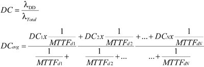

DC-Diagnostic Coverage——诊断覆盖率
    诊断覆盖率指,由自诊断测试而产生的危险硬件故障可能性的减少。
    DC数值的确定需要参照标准的附录E。
    对于目标子系统(传感器和触发器):
