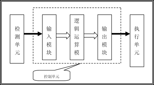

    随着控制技术、通信技术和计算机技术的发展,系统集成度不断提高,ESD系统的设备组成也经历了一个有低到高,由简单到复杂的演变过程。但基本结构不变,依然是由检测单元、控制单元和执行单元组成[2],如图1所示。

2.2.1 检测单元
    采用多台仪表和系统,将控制功能和安全连锁功能隔离,使ESD系统和过程控制系统实现物理隔离。
2.2.2 控制单元
    包括输入模块、逻辑运算模块和输出模块三部分,根据输入模块输入的信息自动进行周期性故障诊断。基于自诊断测试的ESD仪表系统,一般具有特殊的硬件配置,用过安全性诊断测试技术来保证其安全性。
2.2.3 执行单元
    属于ESD系统中危险性最高的设备,一般为阀门或机构。由于ESD系统工作正常时执行单元为静态。只要ESD系统中输出不变,则执行单元将一直保持在原有状态不变。因此,执行单元的可靠性则对ESD系统的可靠性带来极大的影响。

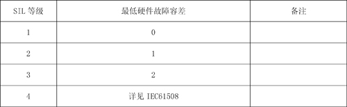

    表1为关于现场设备硬件故障容差需要的安全完整性水平统计表中,从中可以看出:将实现冗余的逻辑解算器与非冗余的现场设备一起使用,其结果可能只达到了SIL1系统,因为一根链条的强度取决于它最薄弱环节的强度。

    一个真正的SIL3系统通常要求有三重变送器、三重(三选二)或1002D(带自诊断的二选一)的逻辑解算器和系列的三联阀门或是系列的复式双联阀门,增加了SIL-3系统的投资。另外,要考虑到如保险、供应、维护等操作因素,系统全寿命成本会更高。相比较而言,典型的SIL-2系统用不太复杂的逻辑解算器和根据应用类型选择的单独或双重变送器和阀门,比较适合要求不太严格、生产流程比较简单的生产环境。

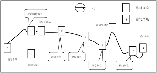

    珠海—中山天然气管道始建于2005年1月,2006年2月12日投产。它的气源是珠江口的番禺、惠州海上气田。整个管道工程包括一条干线和两条支线,将天然气输送到珠海、中山两市,向电厂和两个城市用户提供天然气,设计输气量19×108标方/a。 全线共有站场5座,阀室5座,调度中心1座,位于南屏分输站内。管网系统图见图2。

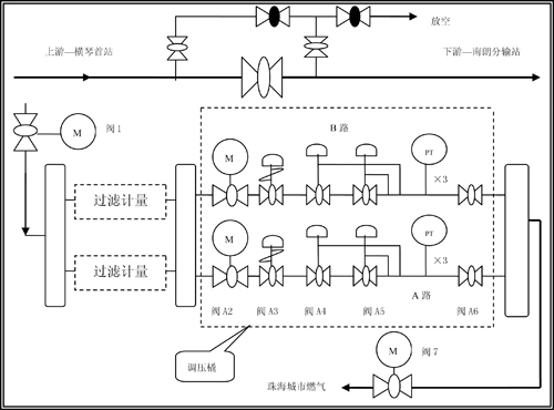

    现以洪湾分输站PID为例介绍一下输气站场的ESD应用。

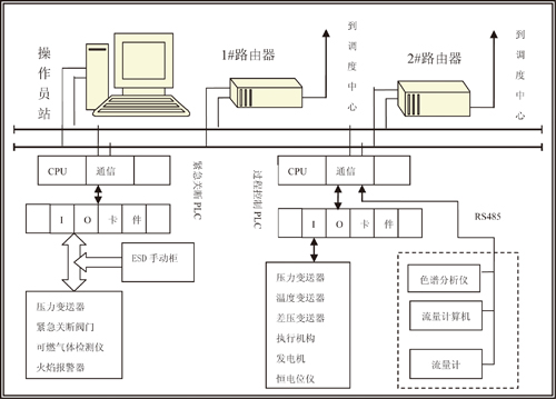

    洪湾分输站流程简图见图3,洪湾分输站站控系统结构及组成见图4。
                               图3   洪湾分输站流程简图
                          图4   洪湾分输站站控系统结构及组成
    洪湾分输站从珠海—中山天然气管道干线接气,设置进站电动球阀(阀1)。天然气首先经过过滤、计量,再经过调压后外输到下游用户(珠海城市燃气),出站设置出站电动球阀(阀7),全站为一级调压。
    站场生产的主要事故隐患为调压橇失效,导致出站压力升高,对站内设备和下游用户造成设备损坏和人身伤害。
    调压装置采用橇装结构,两路配置,一用一备。每路(以A路为例)调压橇有电动球阀(阀A2)、紧急切断阀(阀A3)、监控调压阀(阀A4)、工作调压阀(阀A5)、手动球阀(阀A6)、3台压力变送器(PT A1~A3)及其它附件组成。
    在调压橇失效时,调压橇后压力升高,一旦压力高于设定压力,3台压力变送器将报警,ESD系统将根据“三取二”的原则进行判定,报警有效时,将通过ESD系统关断进站电动球阀(阀1)、调压橇电动球阀(阀A2、阀B2)和出站电动球阀(阀7),以保证站场和下游用户的安全。
    另外,在站场发生天然气泄漏和火灾时,可燃气体检测仪和火焰报警器将报警通知站场值班人员,值班人员确认后,通过ESD手动柜关断进站电动球阀(阀1)、调压橇电动球阀(阀A2、阀B2)和出站电动球阀(阀7),以保证站场和周边环境的安全。
    另外,为保证安全,ESD系统的执行机构(关断阀门)只能够远程关断而不能够远程开启。
3.2.2  调度中心ESD系统
    调度中心设置ESD手动柜,调度员在发生事故或需要时,启动ESD手动柜上的关断按钮,通过SCADA系统服务器及相应站场的紧急关断(ESD)PLC,对相应站场的相关阀门发出关断指令,关断阀门[3]。
