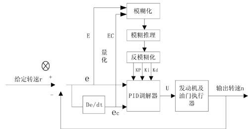

  本系统将发动机转速偏差e和偏差变化率ec作为输入变量,参数Kp、Ki和Kd作为输出变量。模糊PID控制原理如图1所示。
  图1 模糊PID控制器原理图
  模糊PID控制器将给定转速r与反馈的输出转速n比较后的偏差e及偏差变化率ec送入模糊控制器。输入值经过量化、模糊化、模糊推理、反模糊化和量化,得到比例系数Kp积分系数Ki和微分系数Kd的值。PID控制接受Kp、Ki和Kd参数,PID调节器经过下式:
  (1)
  确定的PID控制算法计算得到控制输出量u,控制油门执行器使发动机输出转速n向给定转速r靠近。

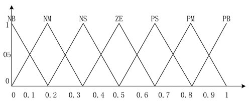

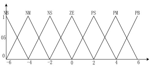

  2.2 隶属度函数的确定及模糊控制规则建
  根据模糊理论,E和EC的论域都为[-6,6],输出语言变量Kp、Ki、Kd的论域都为[0,1]。考虑到计算的快捷方便和控制的实时性要求,隶属函数均采用三角形对称的全交迭函数。图2为输入语言变量E的隶属度函数,图3为输出语言变量Kp的隶属度函数。输入语言变量E、输出语言变量Ki和输出语言变量Kd的隶属度函数类似。
  图2 输入语言变量E的隶属度函数
图3 输出语言变量K的隶属度函数

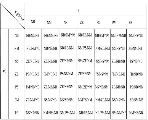

  本系统采用的模糊规则格式为:If A and B then C and D and E,例如:If误差e是NS、且误差变化率ec是NB,则Kp、Ki、Kd分别是NB、PM、NM。按照PID参数的整定原则以及对转速调节系统的控制过程和操作经验分析可得模糊控制规则如表1所示。
  表1 模糊控制规则

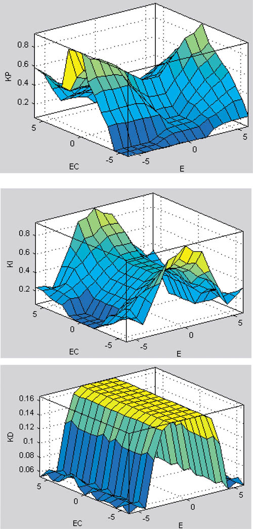

  2.3 模糊推理、解模糊及建立模糊控制查询表
  本设计采用Mamdani方法进行推理,分别用max和min实现OR和AND算子,用min实现蕴含关系,用max实现合成规则。然后采用重心法(COA)将模糊量转化为精确量,通过重心法解模糊处理[2],得到量化值输出Kp、Ki、Kd,其三维模糊查询表如图4所示。将Kp、Ki和Kd分别乘以各自的量化因子,就可得到一个清晰的Kp●qp,Ki●qi和Kd●qd做为PID控制器的输入参数。
  (a)K三维查询表
  (b)K三维查询表
  (c)K三维查询表
  图4 三维模糊查询表
  将模糊控制表以数据块的形式存入PLC工作存储区,在知道误差和误差变化率的情况下,通过查表便可得到输出控制量,再乘以输出比例因子,便可以得到实际控制量,从而实现对转速的自动调节控制。

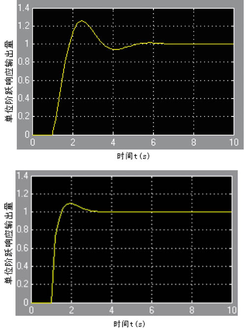

  2.4 模糊PID控制器的仿真[3]
  仿真之前需要建立控制对象的数学模型。通过有关文献[4],可以得到控制对象的传递函数为G(S)=,T为时间常数。取G(S)=。在Simulink中建立好模糊PID控制器的框图。取适当的输出量化因子(qp、qi和qd)和控制量因子(qu)。当输入单位阶跃信号,仿真结果如图5(b)所示。现在取消模糊控制器,常规PID控制仿真结果如图5(a)所示。从两种情况下的单位阶跃响应输入量产生的输出量曲线可以看出,采用模糊PID控制后,控制器具有良好的跟踪性能,调节时间短,超调量明显减小。
  (a)常规PID控制器阶跃响应输出曲线
  (b)模糊PID控制器阶跃响应输出曲线
  图5 常规PID与模糊PID控制器的单位阶跃响应输出曲线

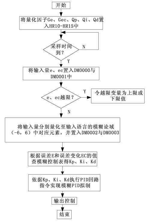

  3 模糊控制的PLC实现
  3.1 程序设计流程图
  在设计中,笔者使用OMRON公司的CPM2A型PLC,利用其A/D模块将输入量采集到PLC中,利用其D/A模块实现执行元件的输出,模糊控制算法流程图如图6所示。
  图6 模糊控制算法流程图

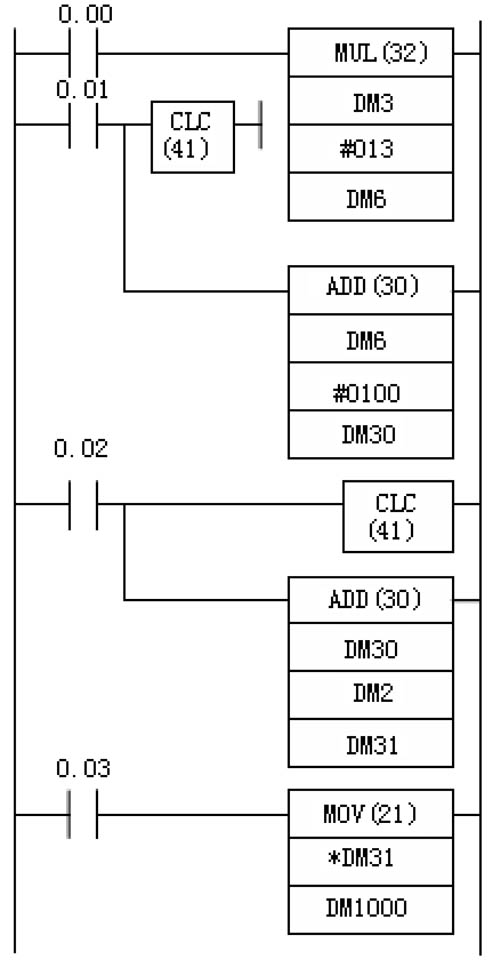

  3.2 关键步骤梯形图设计程序
  在上述程序设计中,最关键的步骤就是模糊控制查询表的查询。把所有的模糊控制规则用表格形式表示,从而使模糊推理过程变成了查表的过程,有利于程序控制的实现。为了简化程序设计,将输入模糊论域(-6,6)转化为(0,12)。将Kp、Ki、Kd的模糊控制表按由上到下、由左到右的顺序依次置入DM0100~DM0606中。然后利用基址+偏移地址查询模糊控制表,控制量的基址就是100。根据不同的误差E和误差变化EC选择不同的比例增益项系数Kp。同理确定积分项系数Ki和微分项系数Kd。梯形图程序如图7所示。
  图7 实现模糊控制查询表查询的梯形图程序
