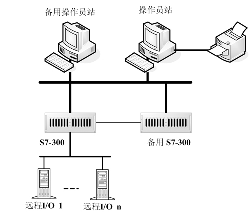

系统组成
    系统采用 PC机和 S7 - 300 PLC 组成上下两级控制系统,通过西门子的 CP 343-1通讯模块实现上位机和 PLC之间的数据通信。PLC 的中央处理单元选用 CPU314,电源模块选用 PS307 10A,根据技术要求选用相应数量的数字量输入模块和数字量输出模块。PC机装有监控软件组态王,并且有一备用PC机,下位机S7-300 PLC也是一主一备,它们可以互相检测,一旦主PLC出现故障,备用的PLC马上投入使用,主PLC恢复故障,开始使用,备用PLC自动停止运行,处于备用状态。
                            图1   系统组成图

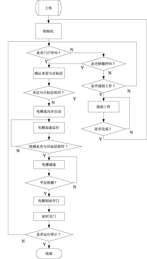

西门子S7-300控制器在系统中是控制的核心部件,也是控制程序的执行部件。控制程序包括信号控制部分和速度控制部分,而信号控制部分分为电梯正常运行状态程序和电梯强制工作状态程序,在电梯强制工作状态下,可以完成电梯的调试,检修及故障保护功能。在电梯正常运行状态,要判断是否变频器或电机故障,是否正常运行方式,是执行单层运行还是多层运行等。根据这些判断刷新相应的输出,具体而言它要实现的控制功能有开、关门控制轿呼;厅呼指令信号的处理、顺向截梯的处理换速;平层停车检修运行强制工作状态;单层运行还是多层运行的判断和调用等。较典型的 I/O 点数有:
    (1)
轿内指令按钮:位于轿内的操纵箱上,每层各有一个;
    (2)
门厅呼唤按钮:位于电梯的厅门口,除顶层只有下呼和底层只有上呼外,其余每层均有上、下呼按钮;
    (3)
楼层感应器:位于井道每一层的相应位置上,当轿厢到达每一层的相应位置时,楼层感应器干簧管触点因隔磁板插入而断开,该触点信号用于选向、选层,轿内指令、门厅召唤的消号和指层电路;
    (4)
平层感应器:位于轿厢的顶部,用于准确平层,由上平层感应器、门区感应器和下平层感应器组成。开、关门有厅门、轿门电器触点开关(用于保证电梯厅、轿门都关好,开关接通时电梯才能运行)、开、关门极限开关、手动开关门按钮。其它还有超载、上下极限等开关或触点。控制电梯运行的流程如图3所示。
    速度控制部分由S7-300控制器发送相应的信息到变频器,变频器输出相应的信息给控制电机,最终控制电梯的速度。
                            图3   控制流程图

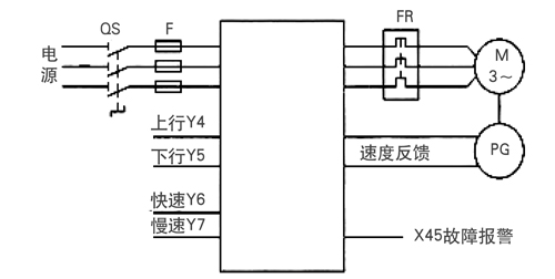

变频器在调速系统中的应用
    调速系统采用德国制造西门子变频器,性能优越,采用矢量控制技术适合提升机工作环境,只需在控制单元给出对变频器的控制命令正转、反转、多段速等即可使提升机按照设定的速度曲线运行,满足提升阶段稳定运行的要求。变频调速装置本身具有过压、欠压、过流、过负荷、缺相、超温等保护,同时配合来自现场的各种信号传感器的监视及相应处理。可实现绞车过卷、过速、减速、限速等重要保护的双线制保护功能,满足安全规程要求。要求只有在变频的输出转矩达到一定值的时候才可以松闸,这样会避免竖井提升机启动时发生溜车现象。
                            图4   变频器工作系统图
