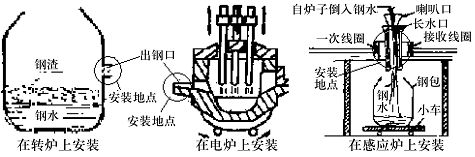

  (1) 电磁法示渣系统。瑞典Studsvik公司、德国AMEPA公司都生产类似的电磁感应示渣系统。目前大型钢铁厂大都采用AMEPA公司的电磁感应法下渣检测系统(国内也生产类似的系统)。其原理见图1,当向线圈通入交变电流时,在被测物体产生涡流,这种涡流的分布、相位是线圈几何形状、频率和被测物体电导能力的函数,这磁场由二次线圈测定,由这电磁场的振幅和相位可推测出被测材料和物体的形状。
  AMEPA钢渣检测系统包括传感器、前置放大器和外显示控制器等。传感器由两个同心线圈构成,套在钢包水口上(图3a,对于转炉或电炉等,则如图2所示安装在出钢口,此时也有采用发射线圈和接收线圈方式;对于连铸,则如图3所示安装在钢包或中间包水口上),在钢水流过时,由于钢水与渣的磁导不同(炉渣的电导率仅为钢液的千分之一,如果钢流中含有少量炉渣,涡流就会减弱,而磁场则增强),而可区分钢与渣,出现渣时,发出带渣报警并显示。
图2   电磁感应式示渣传感器在炼钢炉上安装图
图3   电磁感应式示渣传感器在连铸机上安装图

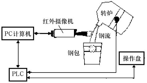

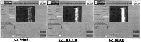

  (2) 热成象式示渣系统。其原理如图4所示。用摄像机对准钢流摄像,监测出钢钢流表面,利用红外频率范围内钢水和炉渣的不同辐射行为,即红外线的范围内熔渣的放射率较钢水高的物理原理(即使钢水和熔渣有相同的温度,红外线传感器仍判定熔渣的温度较钢水高),用图像处理技术,通过计算机分辨钢水还是渣,当出现渣时,显示并报警。

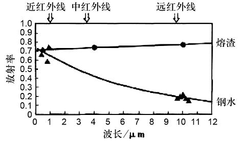

  基于以上调查和研究分析,特别是面对众多的转炉、连铸机组,应该寻求一种有效和便于安装维护以及低成本的下渣检测系统。因此,确定采用无接触、使用寿命长和工作可靠的系统,为此使用类似图4的系统,但采用直接测量钢流温度的方法,研究表明,由于钢水和渣的辐射率即黑度系数不同,故即使钢水和熔渣有相同的温度,红外高温计仍可判定熔渣的温度较钢水高而可以检测到熔渣出现, 熔渣和钢水的放射率差值越大, 高温计越易检测到熔渣的出现(如图5所示)。这样,便有可能用常用的红外高温计代替复杂的和昂贵的热图像系统。

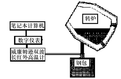

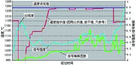

  本下渣系统是在首都钢铁集团公司二炼钢的210t转炉上及邢台轧辊厂铸造轧鲧进行的,该试验系统见图6。由于转炉出钢过程中,现场温度较高且环境恶劣,故使用的威廉姆逊双波长红外高温计被安放在距出钢流大约5米的距离,威廉姆逊双波长红外高温计经人工调整,对准出钢钢流1/2处,通过电缆将信号传送到5m以外的威廉姆逊数字式显示仪表并连接笔记本计算机。2006年共进行两次试验,结果是相同的。其结果如图7所示,可以看出钢水夹渣时出现明显的尖峰,与人工观察完全一致。
