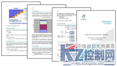

   凭借专业的工业背景,喜科为诺基亚进行了一次为期两周的现场维护评估,并定义了项目能获得的投资回报几率,同时为辅助计算机系统的实施提供了相关的引荐行动方案。在此基础上,以取得最佳投资回报为目标,由喜科和诺基亚组成的联合项目团队定义了分阶段的项目实施方案。
                                                 诺基亚评估报告
