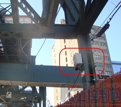

"在验证结构状态上,我们为客户带来了现代以太网驱动及基于网络连接,而在数据收集方面,我们能够享有坚固、可靠、低成本和可重复编程CompactRIO系统所带来的裨益。"
                                     Figure 1 - 安装在LIRR支撑梁上的设备
   - Jim Campbell, Viewpoint Systems, Inc.
   The Challenge:
   在某些结构相对难以接近的情况下,连续监测长岛铁路高架道路的结构健康。
   The Solution:
   使用CompactRIO、LabVIEW FPGA和LabVIEW数字滤波器设计工具包来测量环境激励产生的振动数据的模式分析,远程捕捉数据并分析重要事件。
