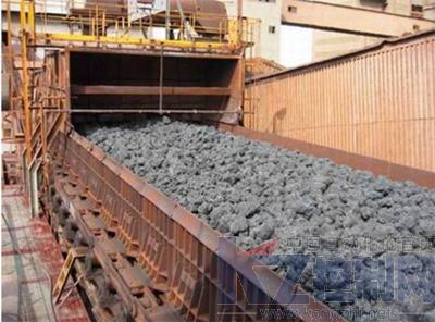

   炼铁厂主要提供炼钢时所需的铁水和原材料,而炼焦炉与烧结工厂分别供应高炉炼铁所需的炼铁原料,焦碳和烧结矿。 烧结工厂主要生产烧结矿,它是高炉炼铁的原料。 其主要制作过程是将各种铁矿石(Iron Ore)、助熔剂(Flux如石灰石)、焦碳屑(Coke Breeze)等原料按规定比例混合,经勻拌滚筒加水搅拌造粒后,送至烧结厂进行煅烧。 烧结完成的烧结矿经轧碎筛选后,5~50mm合格粒度的烧结矿会送至高炉作为炼铁的主要原料。
  烧结厂面临的困难
  烧结过程中一项重要的检测烧结状况好坏的指标是烧结透气性(JPU)。 生成过程中透气性的好坏,则是取决于排气系统的通风量。 烧结机是排气系统中最直接与原料接触且最容易发生漏气的部位。
  烧结机结构由多个烧结台车组成,每部台车前后的密封装置与台车横梁底部和风箱侧边坚硬的金属材质平板接触。为了防止与锋利的烧结料摩擦,进而产生刮痕和漏气,烧结过程中需留有一定的膨胀空间。 一旦烧结机台车发生漏气,将导致通风量减少,直接造成粒子难以形成,降低烧结矿的产量。
  完好的烧结台车没有漏气状况,排气系统的风扇负担较低,用电量较少。 对于发生漏气的烧结台车,风扇必须以较高的转速来维持一定的通风量,此时驱动风扇的马达会提供较高的驱动电流,因而消耗较多的电量。 为了提高烧结工厂的产能,我们需要采用一种有效的漏气检测方式,以探测漏气量以及漏气来源,并分析漏气数据,作为烧结台车定期检修更换的依据。
