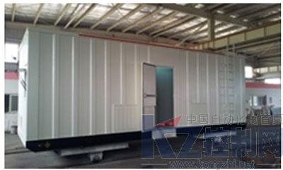

作为一个新的项目,而且无前例项目经验可借鉴的前提下,工程师在项目设计和实施阶段克服了很多的技术难点。一些开创式的设计得到客户的大力肯定,如增加升压变压器从而增加变频器的输出电压等级数量;本体和风机罩分体式设计解决集装箱体超高引起的运输问题;为防雨水和散热两个技术需求矛盾点设计的集装箱房门百叶窗密封板可拆卸装置等等,充分体现了SFAE是一个具备很强的技术设计和研发能力以及项目实施能力的工程公司。

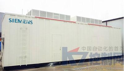

   经过近一年的努力,山东电力建设第三工程公司60Hz移动变频电源项目出厂验收合格,在2012年7月份设备顺利交付客户,8月份完成了项目回款和资料交付工作,项目圆满地交付了客户。
   山东电力建设第三工程公司60Hz移动变频电源项目是SFAE承接的第一个移动式变频电源项目,项目包含了移动集装箱式4750kVA升压变压器,移动集装箱式6500kw变频器,移动集装箱式2500kw变频器三大部分。集装箱电控房内安装有西门子完美无谐波系列高压变频器、升压变压器、高压进线开关柜、高压切换开关柜和PLC,HMI控制系统,整个系统将6kV/50Hz的用户电源,通过变频器直接输出6.6kV/60Hz电源,供测试电机使用。也可通过多抽头的变压器,输出3.4kV/11.5kV/14.4kV/60Hz电源,通过高压切换柜切换,供不同电压等级测试电机使用。据了解此类移动式电控房项目在国内也属于首制。能够顺利的交付而且成本控制最终超过项目的PLAN GM,项目组成员都付出了很多辛劳。
   电控房设计成可移动式集装箱,方便运输,可满足不同地区测试要求。整个房体防护等级为IP55,并且符合防火、防腐、耐冲击的性能,适应野外工况的露天作业要求,并适应频繁长途运输的需求。并且在有限空间内系统布局合理、规范、安全、可靠,便于搬迁、吊装、运输,拆、接快速。总体来说,出色的设计和制造满足了客户的需求,得到了客户的肯定。
