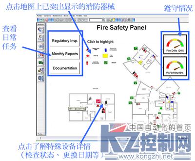

                     2010年新闻通讯中刊登的专门针对消防安全所配置的系统界面

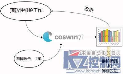

   明确地说:如果您已在开展“预防性维护”工作,也就意味着您已经成功实施了“风险管理”!通过以下图片可以解释两者之间的相似性:
                                        喜科方略(从2004年沿用至今)

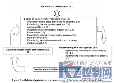

                                               ISO31000
   就如莫里哀戏剧中汝尔丹先生所说的,在无形之中我们已实施“风险防范”工作多年!
   最佳的“风险管理”工具即维护管理工具
   研究ISO31000对于“风险管理”标准的定义可以进一步证实我们的论点。例如,标准中对风险管理流程的定义即是维护工程师们所牢记于心的典型故障分析流程:
