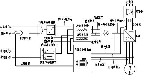

ACS600系列变频器的DTC技术对交流传动来说是一个较好的电机控制方式,它可以对所有交流电机的核心变量进行直接控制,同时从零速开始不使用电机轴上的脉冲码盘反馈就可以实现电机速度和转矩的精确控制。DTC的控制原理如图1所示。
图1  直接转矩控制功能图
在DTC中,定子磁通和转矩被作为主要的控制变量。电机电流和电压的测量值作为自适应电机模型的输入,这个模型每隔25微秒产生一组精确的转矩和磁通的实际值。电机转矩比较器将转矩实际值与转矩给定调节器的给定值作比较,磁通比较器将磁通实际值与磁通给定调节器的给定值作比较。根据这两个比较器的输出,优化脉冲选择器决定变频器的最佳开关位置。由于电机状态以及实际值和给定值的比较值被不断地更新,变频器的每一次开关状态都是单独确定的。这意味着传动可以产生最佳的开关组合并对负载扰动和瞬时掉电等动态变化作出快速响应。

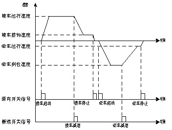

将变频器取代以前的可逆接触器,分别控制两台刚性连接的电动机。通过操作面板,给出电机的启停及转向信号。在原有设备的基础上,铁轨上加装两个减速限位开关,重牛上加装一台物位开关,使重牛接、牵列车时提前能够给变频器速度选择信号及加减速选择信号,让电机降速,以实现无冲击停车和准确定位。经过现场的调试运行,不仅完全满足工艺和效率要求,而且通过控制盘调整接牵车的速度和加减速时间,使接牵车时的冲击降为最小,启停柔和。调试后重牛的运行过程如图3所示。
