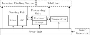

    传感器网络是由大量体积小、成本低、具有无线通信、传感、数据处理的传感器节点(sensor node)组成的,传感器节点一般由传感单元、处理单元、收发单元、电源单元等功能模块组成[4](如图1所示)。除此之外根据具体应用的需要,可能还会有定位系统、电源再生单元和移动单元等。其中电源单元是最重要的模块之一,有的系统可能采用太阳能电池等方式来补充能量,但是大多数情况下传感器节点的电池是不可补充的。定位系统对传感器网络的路由是很重要的,有些传感器节点采用全球定位系统(GPS)进行定位,但是GPS模块价格昂贵且体积难以减少,所以不可能全部节点都使用GPS来进行定位。此外,GPS定位还受到其他限制,如部分应用于建筑物内部等。通常情况下是在整个网络中会有某些传感器节点配有GPS系统,其他节点通过局部定位算法得到它们与配有GPS的节点之间的相对位置,这样所有节点都能知道各自的具体位置了。除借助GPS的定位方式外,还有离散梯度法等间接定位方式[5]。
图1  传感器网络节点的组成模块[4]

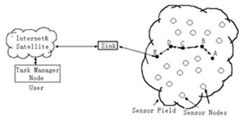

    传感器网络的结构如图2所示。在传感器网络中,每个节点的功能都是相同的,大量传感器节点被布置在整个被观测区域中,各个传感器节点将自己所探测到的有用信息通过初步的数据处理和信息融合之后传送给用户,数据传送的过程是通过相邻节点的接力传送的方式传送回基站,然后再通过基站以卫星信道或者有线网络连接的方式传送给最终用户。
图2  传感器网络的结构
