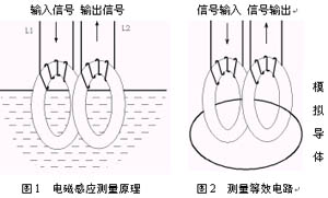

2  非接触式酸、碱浓度计的测量原理
    本文提出一种非接触式酸、碱浓度计, 其原理是利用电磁感应测量电导率,结构如图1所示。L1和L2是两个相互绝缘的环形电感线圈,将其固化在一起,孔是联通的。如果将上述结构的两线圈放置于被测液体,则被测液体必然穿过两线圈的联通孔,由于被测的酸、碱溶液是电介质,是导电的,因此,可把液体看作是如图2所示的模拟导体,此模拟导体穿过环形线圈L1和L2, 于是形成如图2所示的测量等效电路。在等效电路中,模拟导体是被测液体,是导电的,于是可看作是具有一定电阻的单匝线圈,此时,如果在L1线圈通以一个等幅的交流信号,由于模拟导体穿过L1磁环,则在模拟导体内必然有感应电流,同时模拟导体也穿过L2线圈磁环,于是在L2线圈内必然感应出输出信号。当在L1内的输入信号的幅度确定后,输出信号的大小将随着模拟导体内的电流的大小而变化。由于模拟导体是被测液体,其电导率与被测液体的酸、碱浓度成正比,因此通过检测L2输出信号的大小,即可测出模拟导体内电流的大小,于是即测出了模拟导体的电导率―被测液体的酸、碱浓度。

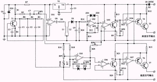

    根据上述测量原理,设计出如图3所示测量电路结构框图,测量电路由三部分组成:振荡与激励电路、放大与输出电路和温度补偿电路。实际完整的电路工作原理如图4所示。
(1)  振荡与激励电路
    振荡与激励电路是给浓度检测探头L1线圈提供一个稳定的激励信号,以使当探头插入被测液体后,能够在探头L2线圈得到一个与被测液体电导率成正比的酸、碱浓度信号。为了保证输出信号的精度,激励信号的幅度和频率必须相对稳定,尤其是幅度。因此,在电路图4中,振荡与激励电路由以下元件组成:三极管T1,电阻R6、R2、R3,电容C1、C2、C3和功率放大器U01。其中,T1、R6、R2、R3和C1、C2、C3组成了电容移相式振荡器。为了使振幅稳定,振荡电路的电源采用二级稳压,即电源经过V1三端稳压电源后又经过ZD3、R7组成的基准稳压,以减少电源对振荡幅度的影响。振荡输出经R5、C7和RP1送给U01功率放大器作幅度放大后,将放大后的激励信号加在探头的L1线圈上,以形成一个振幅稳定的激励信号。
(2)  放大与输出电路
    由于在L1线圈上已经加上了一个稳定的交流激励信号,于是当由L1、L2组成的探头插入被测液体时,根据前述的电磁感应原理,在L2线圈必然产生一个与被测液体的酸、碱浓度成正比的浓度信号,该信号经D1检波,变成直流信号后,送给U02和U03进行比例放大、T2倒相,再经由U04和T4、T5组成的电压/电流转换器,使输出变为4~20mA标准电流信号,以便于与计算或二次仪表接口。
(3)  温度补偿电路
    根据前述酸、碱浓度测量原理,测量被测液体的酸、碱浓度,是通过测量被测液体的电导率,而被测液体的电导率受温度影响极大。实验证明:同一被测液体,温度每增加10℃,其电导率增加约2%。因此,要消除温度对电导率的影响,必须加温度补偿电路。
    本测量电路的温度补偿电路前端由Pt100、R16、R17、R18和RP6组成测量电桥。其中RP6为调零电位器。U05为电桥输出放大器,将放大后的输出信号输出分成两路,一路经R26、RP8送给U03作温度补偿,补偿比例的大小由RP8决定。另一路送给U06和T3,再经过U07、T6、T7组成的电压/电流转换器,将输出变为4~20mA标准电流信号,作为温度信号输出。因此温度补偿电路除了作温度补偿外,同时也作为温度测量输出信号。
