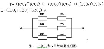

    2/3(G)表决系统,即三套同时独立运行的CPU控制系统中,有2个或2个以上CPU控制系统工作正常(运算数据结果一致)则确定系统工作正常(运算数据有效),否则,系统失效(数据无效)。把每一套CPU控制系统分别看成是一个独立运行的元件ICU1ICU2 ICU32/3(G)表决系统可以用可靠性框表述为图1
    从图1可见,系统工作正常(T)至少ICU1ICU2ICU2ICU3ICU3ICU1工作正常,即:
    由于每套CPU控制系统的元件相同,制作工艺、参数也相同,故失效率λ也相同,所以表决系统的可靠性:

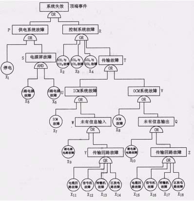

3  三取二信号微机联锁系统故障树
    为简化分析,把联锁系统中独立工作的部件均视为一个元件,如信号机、转辙机、区段电路……,以系统失效为顶端事件,建立三取二信号微机联锁系统运行时故障树模型,如图2所示。

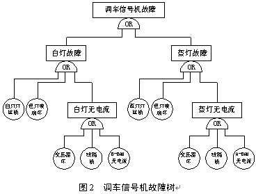

    对每个基本元件还可以继续分解,建立其故障树模型,如调车信号机故障树模型如图3所示。

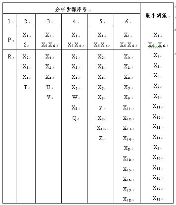

1  三取二信号微机联锁系统故障树的最小割集(下行法)
(1)  定性分析
    最小割集是导致故障树顶端事件发生的充要条件,反之,查找到故障树顶端事件发生的原因,必然包含最小割集,三取二信号微机联锁系统故障树的最小割集(下行法)查找如表1所示。
    最小割集为{X1}{X5X6 }{X2}{X3}{X4}{X7}{X8}……{X18},当最小割集中任一事件发生,必然导致系统失效,如事件{X1}发生(停电),系统失效;事件{X5X6 }发生(二路电源均故障),系统失效;事件{X2}发生( ICU1ICU2均故障),系统失效………

    系统运行时P(X1)发生的概率很小,P(X5X6)(二路电源同时发生故障)的概率也很小,对系统失效概率的计算忽略,而X2X3X4,是三取二表决系统中二个或二个以上ICUi,同时发生故障事件的概率,如图4所示。
    最小割集{ICU1ICU2}{ICU2ICU3}{ICU3ICU1}
