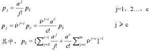

由排队论的相关结论,在M/M/c模型下SCADA通讯系统设备的网络任务数构成一个取值于{0,1,2,...,∞}的连续时间Markov链。令任务到达率为λ,单处理器的任务处理率为μ,每个处理器的能力相同,共有c个处理器,由此得到一个有限状态生灭过程,其状态概率方程:
    因稳态解与时间无关,记pk (t)= pk ,k>0,由于pk'(t)=0,所以有:
    令 a=λ/μ, ρ=λ/ (cμ)= a/c,
    pj 表示排队任务数为j的概率,可解得:
    只有当总任务数超过c时,才会出现等候的任务,所以等候的任务数为:
    因为平均等待任务数e=E/c,为了使SCADA通讯系统设备能实时响应网络任务,e应该小于等于1,所以E ≤c,再代入ρ=a/c,有:
    ac+1 p0 ≤c! (c-a)2
    由此得到SCADA通讯系统设备的多处理器能力模型。由网络任务发生率λ和单处理器的任务处理速率μ可以计算出a。在已知a后,可以由(1)计算出c,即需要配置的处理器数目。
