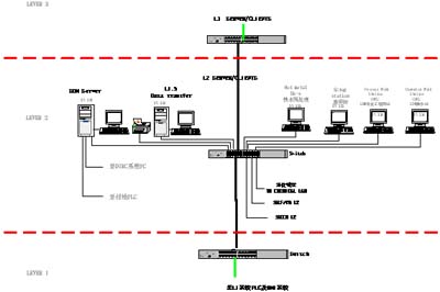

3.2  过程自动化系统(L2
    过程控制系统是工艺生产的关键,该工程L2主要包括:120t转炉、化验室、LF/VD精炼、连铸机,其主要任务是:各工艺过程的生产数据采集,数据分析,操作数据设定和打印报表等。
    济钢三炼钢L2系统网络结构图如图2所示。
2  济钢三炼钢L2系统网络结构图
