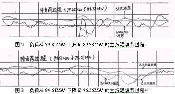

        北京和利时公司自行开发的分散控制系统HS2000系统具有模糊控制功能,本项目就是基于该DCS来完成的。利用带模糊控制的控制模块,很容易实现主汽温度的模糊控制功能。由于机组投入自动发电控制(AGC),机组负荷变化比较频繁,锅炉燃烧调整要及时跟随负荷的变化,协调控制系统(CCS)基本满足了负荷迅速变化的控制要求,但主蒸汽温度纯延迟的影响,导致主汽温不能及时跟随负荷的变化。引入模糊控制技术可以很好地解决主汽温调节传统方法中无法处理的问题,取得了较好的效果。由AGC变负荷扰动时主汽温度的调节过程如图2(负荷从79.85MW上升至89.78MW)、图3(负荷从94.51MW下降至75.56MW)所示。主蒸汽温度在自动状态下基本上能控制在535~545℃范围内(主蒸汽温度设定值为540℃),误差在-10~5℃之内。从试验曲线可以看出,控制效果比原控制系统有所改善。

    模糊控制规则是建立在专家和熟练操作人员经验的基础上,因而带有一定的主观性。该项目设计中量化等级小,论域划分较少的几档,使得调节较粗糙;减温水调节阀漏,输出特性变成非线性,也影响了调节的结果。所以,在没有对主蒸汽温度减温水系统进行改造的情况下,选用模糊控制技术来实施主汽温控制,不失为一种尝试。
