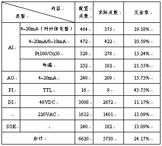

2  系统配置及功能划分
1  3号机组及公用系统的物理点配置

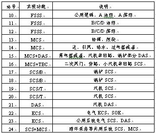

2  3号机组及公用系统的控制站功能分配
    黔北电厂34号机组均采用MACS-HOLLiAS系统,工程共分为3个域,其中3号机组为1#域,4号机组为2#域,3号、4号机公用系统和循环水泵房远程I/O0#域,工程操作界面3号机操作1#域,4机号操作2#域。公用系统0#域可以在3号机操作也可以在4号机操作。系统总共提供现场控制机柜28台、端子柜28台、服务器柜6个、配电柜2个、继电器柜3个、接地柜1个、操作台10个、打印台4个。HMI设备有操作员站10台、历史站2台、系统服务器6台、工程师站2台、72”大屏幕站2套、通讯站8台(实现同两台机组的IDAS、电气6kV监控系统、锅炉吹灰控制系统、DEHMEH等通信)、SIS网关机2台、24口网络交换机16台、GPS设备1套。每台单元机组配置13对冗余控制器,控制的对象为电动机88台,各类阀门、加热器等设备441个,调节设备165个,断路器、快切装置等电气设备67个,并可通过通讯控制88个吹灰器和7个电动门。公用系统配置2对冗余控制器带46I/O模块,分别用于监控两台机组的电气公用部分和机、炉公用部分;DCS总计控制对象为1 750个。
