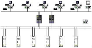

        FSSS上层控制系统采用北京和利时系统工程股份有限公司的MACS分散控制系统实现。DCS系统整体结构设计如图1所示。
1  DCS系统图
        FSSS功能集中在#12、#13站。#12站完成点火系统的两级自动控制和保护功能,#13站实现对制粉系统的控制、调节和保护。
    高一级的自动化水平是整个点火过程和保护全部按程序自动进行,即从运行人员启动吹扫后到点燃一个预先选定的燃烧器组实现自动化。次一级的自动化水平设计使运行人员能按分阶段顺序控制方式启动燃烧。例如:先启动炉膛吹扫程序,然后进行油系统的泄露试验,再启动油枪点火程序等等。点火系统保留就地手动操作方式,操作台上保留MFT双按钮。各控制站间涉及FSSS的信号全部采用硬接线实现互连,避免采用站间引用方式。

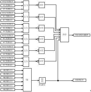

    对四角切园燃烧煤粉炉,一般对各层煤火检和油火检信号分别进行四取三逻辑判断,即该层四个火检探头中有三个无火,即认为该层火焰失去,如果各煤层和油层都判断无火,则触发失去全部火焰信号,MFT动作。
    对六角喷燃的锅炉来说,无论是煤层还是油层,都存在每层6个探头的问题,传统的四取三逻辑无法应用。经过反复的分析论证,笔者采用了如图4所示的逻辑。
    新的失去全部火焰逻辑以燃烧器的每个角为单位,每个角有三个火检探头,这三个火焰信号经三取二逻辑输出,如果三个信号中有两个及以上信号显示无火,则认为该角火焰不存在。同样的逻辑应用于其它各角,以得到各角火焰状态。如果六个角火焰信号三取二后均显示无火,此时给粉证实信号也存在,则触发失去全部火焰信号,送到MFT逻辑跳闸。
    此逻辑绕开了六角燃烧情况下如何取舍判断的复杂问题,转而采用了单角纵向的三取二逻辑,而三取二是在热工控制领域有扎实理论研究和充分应用的判断逻辑,其可靠性不言而喻,需要确认的是该判断逻辑的可用性。该逻辑是否能真实反映炉内燃烧工况?是否能及时发现炉内无火并保护锅炉?笔者在和锅炉运行、检修技术人员探讨后,认为该逻辑应该是可行的,但需要试验证实。
在现场调试阶段,对该保护逻辑进行了详细的试验,基本确认逻辑可行。机组投运后,经过近2年的安全、可靠运行,再次对FSSS的保护逻辑进行了充分的考验,验证了该套逻辑的可用性和可靠性。
