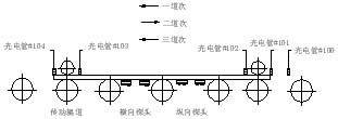

        (1)  该系统可分为两个部分,即超声波控制系统和电气及液压传动控制系统。超声波控制系统用于超声波的发送接收及检测结果的处理,电气及液压传动控制系统则用于传动辊道、液压站、水系统等的控制。钢板检测过程如图1所示。
1  超声波钢板检测过程
    钢板进入测试区域通过光电管#101后,辊道传动系统减速并激活编码器,当钢板将所有探头覆盖后,钢板加速至2.0/秒,完全扫描后减速,直至通过光电管#104,完成第一道次检测。若钢板宽度大于探头组列,系统启动第二道次检测,变频器反向运转,探头机座由摆式气缸加载,直到所有探头都暴露出来,钢板加速进行第二道次检测。第三道次与第一道次相同,本道次标记系统在检测出的缺陷位置涂漆标记,至此钢板检测结束,检测结果同时存入计算机系统。

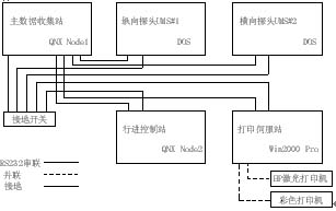

        (2)  计算机控制系统的构成。系统有5台计算机,即一台主数据显示计算机,2台超声波控制计算机(UMS),一台打印服务器计算机和一台运行控制计算机。计算机网络图如图2所示。
2  超声波系统计算机网络图
    主数据收集站负责收集超声波检测信号及数据,并进行处理。该站运行在QNX4.25操作系统及HOTON MicroGUI视窗系统下,测试结果、钢板上的标记打印及生产管理数据的处理均由其完成,它是整个系统的控制中心。行进控制站与主数据收集站装有同样的操作系统,用于控制被检测钢板通过系统的进程,同时为主数据计算机收集测试信号。该站还负责与传动及液压控制系统的通讯及控制。纵向探头UMS#1及横向探头UMS#2均为完全计算机化的超声波监测系统,用于检测钢板表面及内部缺陷。UMS由以下模块组成:① 系统模块。系统模块之间主要以并联方式连接,相互之间可以实现高速数据通讯,完成系统的控制;② 远程板。远程板包括超声波发送器和接收器,它们与超声波探头相连接,是超声波发出和接收的控制部分;③ 控制设置系统。该系统可以选择超声波通道,设定基准点,设定扫描时间、频率过滤、带宽及增益、控制方式等;④报警显示装置,通过指示灯、蜂鸣器、标示牌等发出报警信号,并通过通讯传至主数据收集站进行控制处理。打印伺服站用于检测结果的处理。该站的操作系统为Windows 2000 Pro,它从主数据收集站接收信息,将所有数据存储在本地硬盘上,显示或打印检测结果,钢板不同部位的检测结果均以不同的颜色表示,从而使结果一目了然。
