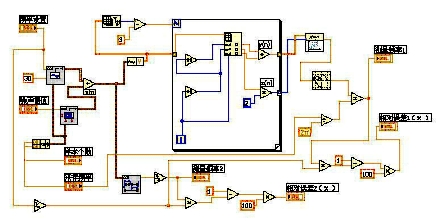

    LabVIEW给出了函数Pulse Measurements,它可以直接用来计算波形的周期。如图所示,程序将用它做计算并与上述方法进行比较。
1 三点法程序框图
    如图1所示,为了使过程接近于实际采集过程,信号源叠加了随机噪声。所产生的信号数组经过循环,产生所需要的数组y(n)、x(n);然后经线性拟合求出   ;最终求得“测量频率1”。同时,作为比较,该程序还用计算周期的函数Pulse Measurements做出“测量频率2”。两个测量都给出了相对误差。

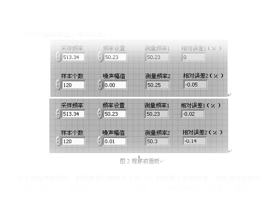

    图2为程序前面板。前面板显示噪声为0和0.01时的两个实验结果。实验是在非整周期采样条件下进行的,每周期约10个样本,并采集10个周期的数据。由结果可以看出,在无噪声的情况下,“测量频率1”的相对误差为0,“测量频率2”的相对误差为0.05%;当迭加1%的噪声后,“测量频率1”的相对误差为0.02%,“测量频率2”的相对误差为0.14%。由此可见,三点法的效果是不错的。
