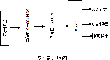

    基于单片机的室内甲醛测试仪由单片机系统,显示电路,功能键盘,甲醛传感器,测量电路及3位半双积分A/D转换器,报警输出电路构成。系统结构如图1所示:
    1.1测量电路
    测量电路由CH20/S-10甲醛传感器,I/U(电流/电压)变换器RCV420芯片,5G14433A/D转换器等组成如图2所示。
    甲醛传感器由甲醛探头,CH20传感器组成。当空气被内部的采样系统吸收后,将产生的电流信号与相连产生一个与甲醛浓度成正比的电流,该电流经过4~20MA甲醛模块的信号调理,与I/U变换器RCV420芯片转换成0~5V的电压,该电压经过5G14433A/D转换器,与8051单片机相连,在显示器上显示出甲醛的浓度值,当超过国家规定的标准时进行报警。CH20/S-10的相关参数如下:电化学工作原理;量程:0-10PPM;最大过载浓度:50PPM;最小分辨率:±0.05PPM;工作寿命:3年;灵敏度:1200±300nA/ppm,4~20MA甲醛模块;工作温度:-20~45,响应时间(T90):<50s。

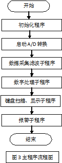

    软件采用模块化设计。全部软件由主程序、键盘处理子程序、数据采集子程序、报警程序组成。主程序是控制和管理的核心。系统上电后进行初始化和中断处理操作。初始化主要完成对报警值的设定和初次检查,同时断开各电器的电源。初始化完成后,系统开始正常运转。进行甲醛浓度检测和报警等操作,主程序的流程图如图3所示。
    为了提高测量精度,本文采用中值滤波法,就是对参数连续采样N次(一般N为奇数),然后把N次采样值从大到小或从小到大,按递增或递减顺序排序,再取中间值作本次采样值。中值滤波对于去掉偶然因素引起的波动或采样不稳定产生的误差比较有效,在N次采样中只要有一次是正确的,即可提高精度。
