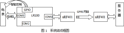

    无线抄表系统有两种抄表模式,一种是主动抄表,即下层模块定时采集电表数据,发送到服务器。另一种是被动抄表,即服务器接收到抄表命令时,通过无线方式向下层模块发送抄表指令。下层模块接收到指令后通过485总线采集电表的数据,将数据打包后通过无线通讯芯片发送出去。服务器收到数据后,将数据解包,发送给抄表中心。本系统被动抄表方式。
    本系统是一种利用nRF401实现数据收发,并通过武汉兰瑞公司LR100控制处理模块进行数据传输和处理无线抄表系统。系统由多功能电表、nRF401、武汉兰瑞公司LR100和服务器端组成。该系统通过nRF401建立了GPRS无线通信链路,进行基于TCP/IP的数据传输,实现IP地址设定、电表数据无线抄读和定时存储、远程I/O端口控制、报警通知、停电数据保护、自动重启、三相供电等功能。无线收发芯片nRF401接收服务器端发来的指令,经过LR100校验分析,将相关的查询指令通过RS485总线传送给电表,电表接收到查询指令后,返回相关信息,经LR100分析校验及相应的处理后,经nRF401发送回送到服务器端。系统的组成框图如图1所示。
2.系统的硬件介绍
    2.1  nRF401
    nRF401是近两年比较流行的、应用比较广泛的一种无线收发芯片,由北欧的NORDIC公司设计推出。该芯片采用蓝牙核心技术设计,是一个为433MHzISM频段设计的真正单片UHF无线收发芯片,它采用FSK调制解调技术,最高工作速率可以达到20K,发射功率可以调整, 最大发射功率是+10dBm。天线接口设计为差分天线,便于使用低成本的PCB天线。该芯片具有待机模式,可以更省电和高效。nRF401的工作电压范围为2.7V~5.25V,发射电流约为8mA~18mA(—10dB输出),接收电流约为10mA,待机电流为8μA。
    2.2  LR100 模块
    LR100模块实现对数据的有限透明传输和电表的智能控制,模块接收服务器端通过数据传输模块到达的数据,经过分析,查询指令经RS485接口传输给电表,控制指令通过控制I/O对电表智能控制。电表接收到查询命令后,反馈回相关信息,信息到达数据处理模块后,模块按事先配置的参数进行处理,需要回送到服务器的数据经数据传输模块传输,并根据电表反馈进行智能控制和报警处理。
    串口1:提供参数配置,通过对PC机上的配置软件进行通信对系统的参数进行配置。主要是对抄表服务器端的IP地址、端口号、通讯协议(TCP/UDP)等进行设置,以提供LR100系统软件初始化时的参数。
    串口2:提供对SIMCOM SIM100 GPRS模块的通信,通过标准的AT指令和扩展指令与模块进行通信,模块的硬件接口通过与LR100扩展电路板连接。这样实现了对SIMCOM SIM100 GPRS模块的数据(基于短信或GPRS)传输和接收。
    串口3:提供选择进行RS232/485通信,主要实现了对电表的数据通信,实现终端的数据响应。
GPIO接口: LR100提供的GPIO来实现对电表的智能控制,通过中间电路控制实现电表的报警和断电等智能处理。由于GPIO的端口充裕和简洁的程序控制实现使后续扩展更方便。

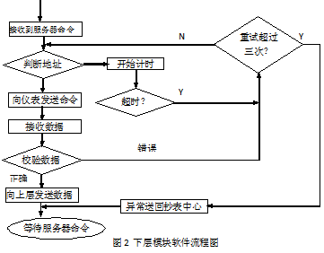

    下层模块收到服务器发来的抄表命令,首先检查IP地址。如果IP地址不符,说明命令是发给其它模块的,则丢弃命令,继续等待。如果IP地址符合,则将上层模块发来的命令转发给,等待数据返回。如果超时则重新发送,超时三次则认为仪表故障,向上层返回异常信号。数据正常接收完毕后,模块按照与仪表的协议检验数据,如数据出现错误,则重新向仪表发送命令,如果正确则向上层发送数据,之后重新进入等待状态。其软件流程图分别如图2所示。

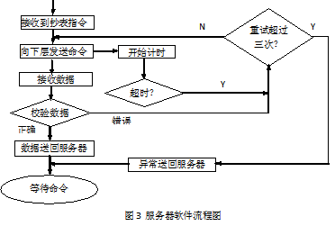

3.4  服务器软件模块
    服务器收到抄表的命令后,通过射频无线通讯方式向下层模块发送命令,同时开始计时。如果下层模块没有数据返回,超时后服务器会重新发送命令。如果超过三次仍未有数据返回,则认为是下层模块工作异常,则返回异常信号。
