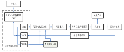

    本测控装置主要由四大部分组成,分别是数据采集模块、控制模块、加压装置、压力釜体。采用伺服电机带动可调柱塞式计量泵对高压釜加压,高压釜内的压力由高精度压力传感器检测后,经数据采集系统反馈给计算机,计算机经过数据分析处理,控制伺服电动机输出不同的转速,从而实现不同的加压速率及保压功能。所有各开关量及模拟量信号可在计算机上用曲线实时显示出来。系统组成框图如图1所示:
 图1 系统组成
2 控制系统设计
    2.1 总体控制方案
    针对产品水压试验参数±0.008MPa压力的要求,配置了小型伺服控制系统及流量精确可调的柱塞式计量泵,采用泓格分布式控制模块形成一个小型的RS485控制网络与计算机(数字控制器)连接,其中7021是模拟量输出模块,用于输出不同的电压值给伺服电机驱动器,调节伺服电机转速;7012F是模拟量输入模块,用于采集压力传感器数据;7060D是开关量模拟,用于控制伺服驱动器的使能开关及其上电开关。

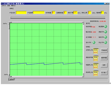

    测控界面如下,图中曲线为解脱试验模式时测得的多个水压分离机构在不同时刻解脱时高压釜内的压力变化情况:
图2 系统监控图

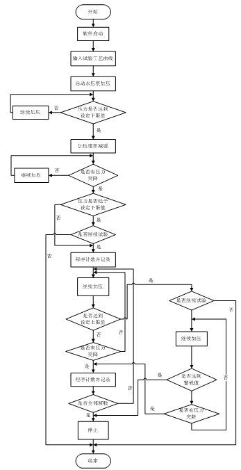

    3.3 系统监控
    系统监控图如图2所示,软件主要完成的功能是对整个装置的运行进行监控,输入测控压力数据,对压力釜内的压力数据进行实时显示,并在压力运行参数出现异常时(如超出正常运行的上下限),弹出报警窗口,并停止压力输出。
    监控软件流程图如图3:
图3 程序监控流程
