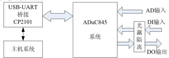

3.1系统结构图
系统结构图如图1所示,主要由ADuC845与CP2101芯片构成,由于ADuC845内部集成了62KB程序FLASH,4KB数据FLASH,2304B数据RAM,因此作为便携采集系统无须再外部扩展存储单元。ADuC845的P1口作为模拟量信号采集的8路通道,P0口作为数字量信号输入的8路通道,P2口作为数字量信号输出的8路通道,为了保护内部电路,使用光藕隔离芯片将系统内部的数字量输入输出与外部隔离。

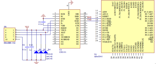

3.2通信接口电路图
CP2101作为系统的通信接口芯片,ADuC845的TXD与RXD引脚与CP2101对应相连,电路如图所示。CP2101的USB功能控制器管理USB和UART间所有的数据传输,以及由USB主控制器发出的命令请求以及用于控制UART功能的命令等。CP2101的UART接口处理所有的RS232 信号,包括控制和握手信号。CP2101的VBUS与VREGIN引脚必须始终连到USB的VBUS信号上。在VREGIN的输入端加去耦电容(1μF与0.1μF并联)。CP2101与单片机接口是标准UART电平,与计算机的USB端口连接是USB标准电平,因此,无论与3V还是5V供电的单片机连接都不需要电平转换。
