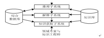

    目前大多数专家系统通常由知识库、推理子系统、解释子系统、知识获取子系统、综合数据库5个部分组成,如图1-1所示:
    知识库只用于存放不依赖于领域中具体问题的知识,如一些判断性知识和元知识,而与领域中具体问题有关的知识(如描述问题的数据等)则放在综合数据库中,解释子系统程序负责回答用户提出的各种问题,包括与系统运行有关的问题和与运行无关的关于系统本身的一些问题,解释子系统是实现系统透明性的主要部件。知识获取子系统负责管理知识库中的知识,包括根据需要修改、删除或添加知识及由此引起的一切必要的改动。

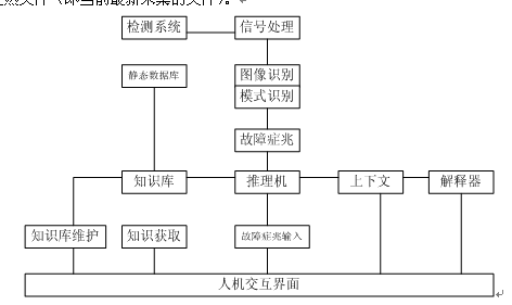

    专家系统在故障诊断领域的应用是很广泛的。有旋转机械故障诊断专家系统,往复机械故障诊断专家系统,发电机组故障诊断专家系统等。设备故障诊断专家系统除了具备专家系统的一般结构外,还具有自己的特殊性,其结构框图如图2-1所示。
    (1)监测系统的数据管理方式:
    监测系统针对多机组多通道,每天24h连续监测。既有各变量信号,又具有黑匣子功能,数据测量,分类分级管理。
    (2)信号分析与数据处理系统的数据管理:
    信号分析与数据处理系统和故障诊断专家系统通常在同一工作站上,前者将分析结果以数据文件形式传递给后者,供故障诊断专家系统应用。
    (3)数据采集器数据的管理:
    采集器存放在网络服务器上的三类文件被专家系统所利用:黑匣子中的正常文件、异常文件及热文件(即当前最新采集的文件)。

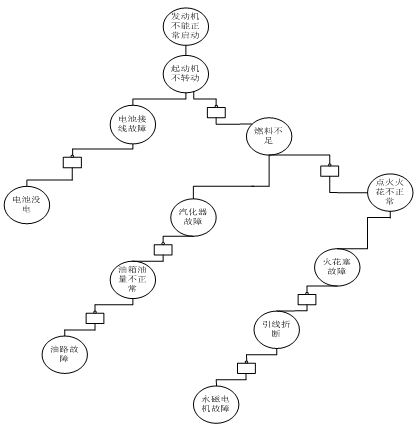

    图3-1为发动机不能正常起动的故障树。通过分析,发动机不能发动首先可举出蓄电池没电。其次即使蓄电池有电,若电池接线不正常(如保险丝烧断),仍然不会发动。假如电气系统正常,如果燃料供给不正常,发动机也无法正常发动。最后即使燃料供给正常,如果点火火花不正常,发动机也不能正常发动。对于发动机来说,这三个事件任一个发生都无法发动发动机,因此顶事件和这三个事件用或门相连。然后再分别对这三个直接原因事件,用同样的方法进行分析,直到底事件为。最终得到发动机不能发动的故障树。

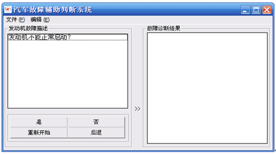

    ID为数据库表的主键,以保证数据库的参照完整性。FailDescribe为故障树节点的故障想象的描述。LChild表示节点的左孩子。RChild表示节点的右孩子。FailKind表示节点为故障现象还是故障原因。
 用户界面设计如图4-1所示:
