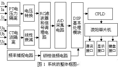

    电力参数检测系统的主体设计思想是采用DSP芯片TMS320C5402构成数字处理系统,并以下位机为主体实现实时采样、数据处理、分析和短时储存,然后与上位机进行数据通讯,同时可以实现电压、电流等电力参数的实时显示和数据库存储管理等功能,系统的整体框图如图1所示。具体操作如下:
    1.变压器监测终端首先把经过CT, PT的三相电压、电流,转换为标称值为100V和5A的电压、电流,再把该信号经过传感器转换为跟随式的标称值为5V的电压信号。
    2.由DSP完成软件滤波、FFT运算以及电压、电流、功率、谐波等电力参数的计算检测并进行各种判断,将需要的数据进行存贮。如果判断读出的数据值越限,DSP就控制相应的输出继电器动作,进行外部供电系统报警信息的发送。用看门狗进行刷新、复位并实时检测系统。
    3.锁相环锁定捕捉到的信号频率,同时通过软件编程和DSP控制可对六路同时采样的高速A\D转换器来完成六路信号的数据采集。
    4.系统配有键盘输入和LCD显示,调试人员可以在现场通过键盘输入命令,直接进行控制并从LCD读出所需数据。系统的电源部分采用开关电源模块,使装置能在较宽的电压范围内正常工作。

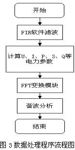

    系统的软件由两个部分构成:DSP软件设计单元和上层监控软件设计单元。DSP主要用于判别按键、参数设置、数据采集、对采样量化的数据进行分析和计算以及通信控制等操作;上层监控单元提供友好的人机界面,便于参数的显示及控制,直观地、实时地反映当前电网的运行情况。本文中主要分析DSP软件设计单元。数据处理模块首先是对数据采集单元得到的离散化信号进行FIR滤波处理,后运用各种算法实现对各项电网参数的计算与分析。离散化信号经FFT变换后,以分离出基波分量和各次谐波分量,以便进行谐波分析。数据处理程序流程图如图3所示:

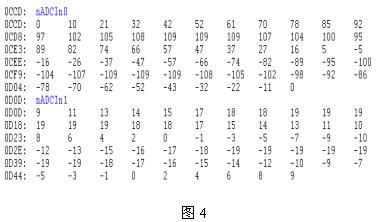

    在CCS平台上,对DSP程序进行编译后,用Emulator对之进行仿真,得到如图5和图6所示结果。
    图4中nADCIn0为对电路零序电压波形的64点采样值,nADCIn1为对电路零序电流波形的64点采样值,图5中电压值76为零序电压波形的有效值,电流值12为零序电流波形的有效值,功率值881为某电路的零序有功功率。由图中可以看到各项预定计算功能都得到了实现,经计算验证仿真计算结果完全符合设计的要求。
