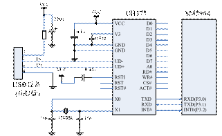

    CH375工作于主机模式时,分为串行方式与并行方式两种。我们这里采用串行方式,这种的连线相对比较简单。如果CH375芯片的TXD引脚悬空(待接单片机)或者没有通过下拉电阻接地,那么CH375工作于串口方式。在串口方式下,CH375只需要与单片机/DSP/MCU连接3个信号线,TXD引脚、RXD引脚以及INT#引脚,其它引脚都可以悬空,就可以进行较远距离的点对点连接。CH375芯片的RXD 和TXD分别连接到单片机的串行数据输出引脚和串行数据输入引脚。INT#输出的中断请求是低电平有效,用于通知单片机(见图2)。
    CH375 的串行数据格式是1个起始位、9个数据位、1个停止位,其中前8个数据位是一个字节数据,最后1个数据位是命令标志位。第9位为0时,前8位的数据被写入CH375芯片中,第9位为1时,前8位被作为命令码写入CH375芯片中。CH375的串行通讯波特率默认是 9600 bps,单片机可以随时通过SET_BAUDRATE 命令选择合适的通讯波特率。

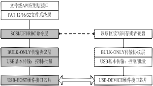

    单片机处理USB存储设备的文件系统需要实现图3左边的4个层次,右边是USB存储设备的内部结构层次。CH375不仅是一个通用的USB-HOST硬件接口芯片,还内置了相关的固件程序,包含了图4左边的3个层次(深色),所以实际的单片机程序主要处理FAT文件系统层。
图 4 处理USB存储设备文件系统示意图
    在上图中的SCSI,UFI,RBC都是Mass Storage类的子类,都有自己的协议,应用于不尽相同的设备。他们通过命令的形式实现各种功能,而这些命令都是各子类所特有的。在USB进行数据传输的时候,这些命令都被打包成一系列的命令包进行传输。真正与Mass Storage的传输方式相关的是其传输协议,在这里为BULK-ONLY传输协议。有关Mass Storage类的标准描述符在传输协议中实现。
    FAT文件系统层可以由CH375的U盘文件级子程序库实现。该子程序库提供了USB存储设备的文件级接口,这些应用层接口API包含了常用的文件级操作,可以移植并嵌入到SM5964单片机程序中。CH375的U盘文件级子程序库具有以下特性:支持常用的FAT16和FAT32文件系统,磁盘容量可达100GB以上,支持多级子目录,支持8.3格式的大写字母文件名,支持文件打开、新建、删除、读写以及搜索等。

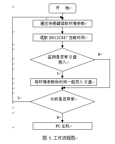

2  工作流程
    基于嵌入式USB主机的交通监测仪的工作流程见图5:
图 5 工作流程图
    在实际测试中,将采集到的环境参数以“.txt”方式存储,目标盘为64M和128M的U盘,成功存入自定的文件“Data.txt”,支持文件续写和重定义文件名,并可在PC中打开该文件,也可以直接用上层测控软件进行进一步的处理。
