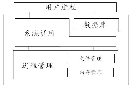

uClinux内核结构如图1所示:
图1
    图1代表了内核的功能结构,与Linux基本相同,不同的只是对内存管理和进程管理进行改写,以满足无MMU处理器的要求。uClinux是Linux 操作系统的一种,是由Linux2.0内核发展来的,是专为没有MMU的微处理器(如ARM7TDMI、Coldfire 等)设计的嵌入式Linux操作系统。另外,由于大多数内核源代码都被重写,uClinux的内核要比原Linux 2.0内核小的多, 但保留了Linux 操作系统的主要优点:稳定性,优异的网络能力以及优秀的文件系统支持
