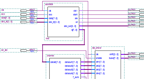

    系统的程序采用模块化设计,底层为各功能模块,SPWM产生模块、检测模块、显示通讯模块,顶层采用原理图对各功能模块的组合。FPGA内部结构如图2所示。
图2  FPGA内部结构图

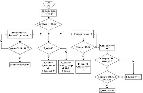

     本系统首先通过MATLAB软件建立正弦表,装入FPGA,然后通过程序来查表调用。MOSFET的开启和关断,需要设置死区时间,在设计中可取值为20~230。具体算法流程图如图3所示。
图3  SPWM算法流程图

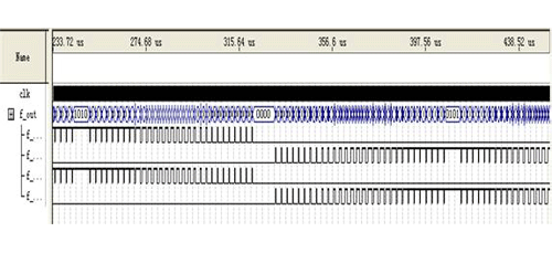

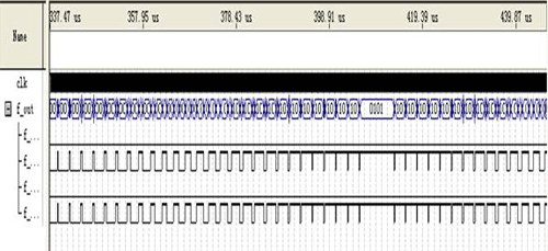

    QuartusⅡ软件自带仿真工具所截取的单极性脉宽调制波形仿真图如下图6所示。
图6  脉宽调制波形仿真图

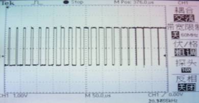

    以下是60MHz的数字存储示波器Tektronix TDS1002拍摄得到实际波形。控制器端口输出的实际波形如图7所示
图7 控制器端口输出波形

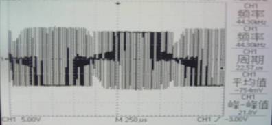

    逆变器阻性负载输出波形如图8所示(负载为36Ω电阻丝)。
图8  阻性负载波形

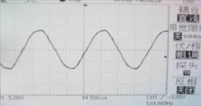

    逆变器通过RC一级滤波后,电容两端得到的正弦信号如图9所示。
图9  RC滤波后输出的正弦信号
