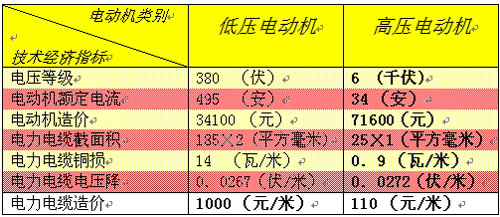

 对于大中容量电力传动应用系统来说,首先应当考虑选择高压电动机拖动负荷,以便降低电动机的运行电流。表1为相同容量280千瓦的0.4千伏Y355L1-4系列低压三相异步电动机与6千伏Y系列中型高压三相异步电动机应用的技术经济指标比较表。
    从表1可见,若选用低压电动机时,不仅线路损耗、电动机铜损和铁损增大,而且电力电缆投资十分可观和故障率也将高于同容量的高压电动机,同时还需要配置一台电力变压器提供低压电源,增加占地面积和基建投资;但要选用高压电动机时,不仅线路损耗、电动机铜损和铁损显著减少,而且高压电力电缆投资和故障率相对明显降低,更不需要配置电力变压器提供低压电源,增加不必要的基建和安装费用。

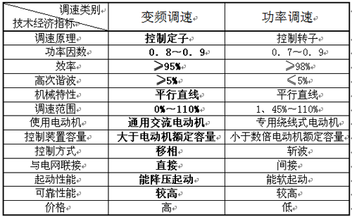

、对于大、中容量的风机和水泵的调速系统来说,在要求调速范围不宽和调速精度不高的工况下,建议选用高压内馈斩波调速系统,其中包括交流功率调速器和斩波内馈调速电动机。目前,国产6千伏-10千伏的YQT系列内馈调速电动机和ZNT-2000型斩波内馈交流功率调速控制装置的技术性能指标:调速范围为(60%-100%)的额定转速;起动电流为(2.5-3.0)倍的额定电流;控制方式具有开环和闭环两种控制功能,数字化调节给定参数,可方便地实现压力和流量的闭环控制。该系统与高压变频器调速系统比较的最大优点是控制电动机转子的电磁功率达到调速目的,因此高压电动机的交流功率调速控制装置不仅电压低、功率小以及电动机定子电流的谐波含量少,而且设备投资少、节能效果十分显著、电动机的输出转矩相对比较稳定以及对电网、邻近的电气和通讯设备产生的电磁干扰必然大幅度地降低。详见表2.高压变频器与功率调速系统应用技术经济指标比较表。
