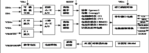

    3.1 CS5460的基本内部结构
    CS5460内部集成了两个△-∑A/D转换器、高、低通数字滤波器、能量计算单元、串行接口、数字-频率转换器、寄存器阵列和看门狗定时器等模拟、数字信号处理单元,其内部结构框图如图2所示。
图2 CS5460的基本内部结构

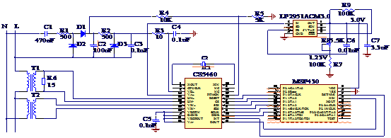

4 硬件设计
    单片机MSP430通过和单相双向功率/电能计量芯片CS5460集成电路芯片组成的硬件的电路。通过低压差调节器LP2951ACM3.0 向MSP430单片机VCC引脚提供3.0V的工作电压。引脚VSS接地。引脚REST,CS,SD1,SDO,SCLK,EDIR接P1.0—P1.5口,接受来自单片机的信号,INT接RST/NMI引脚使单片机MSP430接受来自芯片CS460的中断。EOUT接XIN的晶体振荡器连接,接受来自芯片CS5460的XIN引脚晶振的输入。VREFIN,DGND,VREFOUT,VA-接电容C1为0.1uF,再接地。VIN-,VIN+,HN+,HN-接两个变压器为CS5460
芯片提供+5V的电压,VD+,VA+接R3电阻接电容再接地。C1,R1,D1,D2和C2,R2,D3,C3组成的电路向CS5460芯片的模拟数字电源正极输入+5V电压。PFMON接R4再接R5与地接监视模拟电源输入是否低于阈值。
图4硬件原理图

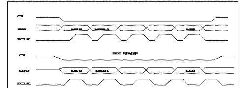

    CS5460的串行接口部分集成了一个带有发送/接收缓冲器的状态机,状态机在SCLK上升沿解释8位命令字。根据对命令的解码,状态机将执行相应的操作,或者为把寻址的内部寄存器的数据传送到发送缓冲区,写操作在数据传输前要等24个SCLK周期。通过寄存器读/写命令,数据可被写入或从CS5460中读出。数据的读、写通过向串口SDI引脚写入相应的8位命令字(高位在前)来启动。一些命令字在执行时受周期计数寄存器和配置寄存器内容的影响,需要先对周期计数器和配置寄存器内容进行正确设置。寄存器写指令后必须跟24位数据,先写命令字启动写操作,然后随着24个连续的串行时钟脉冲,CS5460将从串行输入引脚SDI接收串行数据,一旦收到数据,状态机便将数据写入配置寄存器并返回到命令模式。通过SDI引脚写入命今后,可从SDO引脚读出数据。
图五 读写时序
    下面依照时序分别给出读写的基本C程序。
