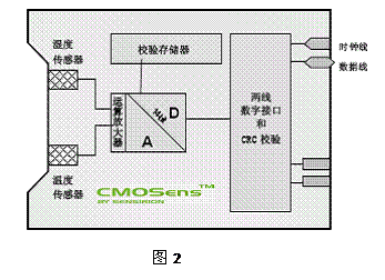

    SHT7x 系列产品是一款高度集成的温湿度传感器芯片,提供全量程标定的数字输出。它采用CMOS技术,确保产品具有极高的可靠性与卓越的长期稳定性。传感器包括一个电容性聚合体湿度敏感元件和一个用能隙材料制成的温度敏感元件,这两个敏感元件与一个14 位的A/D 转换器以及一个串行接口电路设计在同一个芯片上面。该传感器品质卓越、响应超快、抗干扰能力强、极高的性价比。SHT7x内部框图如图2:SHT7X与单片机的接口如图3所示:SHT75数字式温湿度传感器直接通过I2C总线与单片机接口,具有接口线少,控制方式简单,通信速率较高等优点。我们在电路结构中使用单片机的通用I/O口,通过软件来虚拟I2C总线,没有另外增加专门的I2C总线控制器,不增加硬件成本。其中,利用P1.0来虚拟数据线DATA,利用P1.1口来虚拟时钟线。

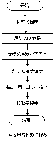

    软件采用模块化设计。全部软件由主程序、键盘处理子程序、数据采集子程序、报警程序组成。主程序是控制和管理的核心。系统上电后进行初始化和中断处理操作。初始化主要完成对报警值的设定和初次检查,同时断开各电器的电源。初始化完成后,系统开始正常运转。进行甲醛(CO2)浓度检测和报警等操作,程序流程图如图5所示。
    为了提高测量精度,本文采用中值滤波法,就是对参数连续采样N次(一般N为奇数),然后把N次采样值从大到小或从小到大,按递增或递减顺序排序,再取中间值作本次采样值。中值滤波对于去掉偶然因素引起的波动或采样不稳定产生的误差比较有效,在N次采样中只要有一次是正确的,即可提高精度。
