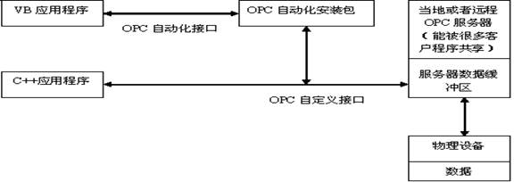

    OPC规范提供了两套接口方案,即COM接口和自动化。COM接口效率高,通过该接口,客户能够发挥OPC服务器的最佳性能,采用C++语言的客户一般用COM接口方案;自动化接口使用解释性和宏语言访问OPC服务器,采用Visaul Basic语言的客户一般采用自动化接口。典型的OPC体系如下图所视:
图1 典型OPC体系机构图
    Figure1 OPC architecture

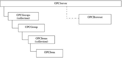

    OPC自动化服务器对象的组织是层次结构,其对象模型如图5-1所示:
图2 OPC 自动化服务器对象模型
    Figure2  Automation Object Hierarchy
服务器对象(Server)拥有服务器的所有信息,同时也是组对象(Group)的容器。OPC组对象(Group)提供了OPC客户程序用来组织数据的一种方法。在每个组对象中,客户可以加入多个OPC数据项(Item)。OPC数据项(Item)是服务器端定义的对象,通常指向设备的一个寄存器单元。OPC客户对设备寄存器的操作都是通过其数据项来完成的,通过OPC数据项(Item),OPC规范尽可能地隐藏了设备的特殊信息,也使OPC服务器的通用性大大增强。OPC数据项(Item)并不提供对外接口,客户不能直接对之进行操作,所有的操作都是通过组对象进行的。每个OPC数据项(Item)的数据结构包括三个成员变量:即数据值、数据质量和时间戳。数据值是以Variant形式表示的。一个OPC服务器中只能有一个OPC浏览器对象,而且它是可选的。OPC浏览器对象是为了让客户程序可以浏览到OPC服务器的配置而设计的,它把OPC服务器上可用的东西显示给用户。

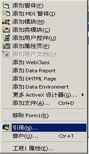

    建立新工程或项目,在“工程”菜单下选择“引用”,如图5-3所示。只有引用OPCDAAuoto.DLL后,在程序中才能创建服务器对象,然后进行一系列的操作。
图3 打开引用对话框
     Figure3  Open Reference Dialog
    (2)在弹出的引用窗口里单击“浏览(B)…”按钮,弹出添加引用窗口,选择OPCDAAuoto.DLL文件。
    (3)在引用窗口里的OPC Automation 2.0前面打钩,按“确定”按钮。如图5-4所示:
