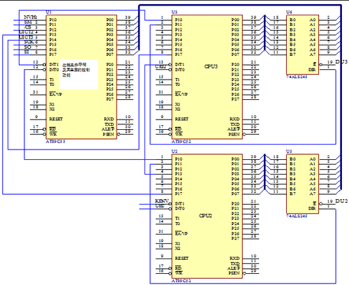

    电源屏监测模块采用多CPU设计方式,用三片单片机分别来实现:显示、存储及其主要的控制功能、与下层模块间的通讯、键盘与语音报警处理等控制。选用AT89C55单片机来做主CPU——显示、存储控制单片机,用两片单片机选用AT89C52。系统的原理图如图1所示。
    2.1  多CPU间的数据传输
    CPU2负责与下层模块实现通讯,当下层模块接收到传送数据的命令时,将数据包传送到CPU2, CPU2将数据包进行处理,然后通过P1.0端口向主CPU申请中断,主CPU响应中断,接收数据。主CPU将数据与贮存数据进行比较,检测是否故障,如未检测到故障,则将数据送存储器贮存,若检测到故障,则发出控制命令,选通CPU3,实现语音和显示同时报警。当CPU3检测到有键盘输入时,则通过P1.0和P1.4分别向主CPU和CPU2发出中断请求,两CPU响应中断,按键盘控制指令显示参数设置信息,并经通信端口下传至下层模块。CPU2与CPU3数据的传输方向,由双向三态口74LS245控制。电路连接图如图2所示。
图2  主CPU、CPU2、CPU1的连接

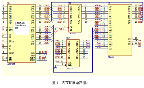

    2.2  主CPU存储器的扩展
    系统的外扩存储器芯片选用非易失性芯片HK1255,该芯片内置锂电池,在无外部供电的情况下,数据能保持很长时间。该芯片抗干扰能力强,可带电插拔;存储速度<70ns;低功耗、全密封、高可靠;适于潮湿、振动、高低温等恶劣的环境中使用。
    AT89C55具有扩展模式下有16要地址线,可寻址64KB的空间,但HK1255具有19根地址线,故扩展采用分页扩展存储器技术,用四根P0口的输出端口线,使存储器形成32个32KB的页面,从而可以达到扩展的目的。两锁存器时钟由CPU的P1.0和ALE提供,HK1255片选端由P1.1提供,其WE、OE分别与CPU的/WR、/RD相接。电路连接图如图3所示。

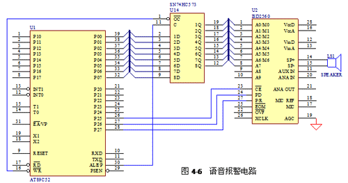

    2.4  语音报警
    语音报警选用高质量语音芯片ISD2560,电路连接图如图3所示。
    在ISD2560中,预先存储了各种语音片断的信息,为方便程序的调用,将各种语音片断信息编成一个地址表。当系统发生故障时,单片机发送故障部位的地址,同时 端送出低电平、P2.5送出高电平选通锁存器和ISD2560,锁存器接收锁存数据,将数据传送给ISD2560,语音播报控制器接收到这些数据,还原成可以处理的播报信息,然后由ISD2560寻址读取录好的一个个语音片断,组合成一句完整的语音提示信息播报出来。
