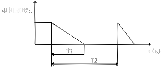

3.1刹车使用率ED%
制动使用率ED%,也就是台达说明书中的刹车使用率ED%。刹车使用率ED%定义为减速时间T1除以减速的周期T2,制动刹车使用率主要是为了能让制动单元和刹车电阻有充分的时间来散除因制动而产生的热量;当刹车电阻发热时,电阻值将会随温度的上升而变高,制动转矩亦随之减少。刹车使用率ED%=制动时间/刹车周期=T1/T2*100%。(图1)
图1刹车使用率ED%定义
现在用一个例子来说明制动使用率的概念:10%的制动频率可以这样理解,如果制动电阻在10秒钟能够消耗掉100%的功率,那么制动电阻至少需要90秒才能把产生的热量散掉。

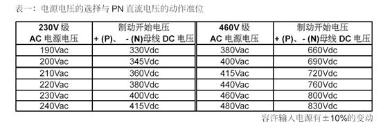

3.2 制动单元动作电压准位 当直流母线电压大于等于制动电压准位(甄别阈值)时,刹车单元动作进行能量消耗。台达制动电压准位如表1所示。
